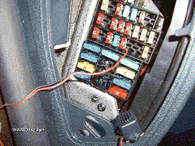

Posłuchałem się fachowca i tak jak to robi nowicjusz :
[quote="Ryszard"][quote="jackthenight"]
Czerwony kabel podłączasz pod bezpiecznik świateł postojowych (bezpiecznik nr. F18), a czarny kabel podłączasz pod bezpiecznik od radia (bezpiecznik nr. F38)
Podłączyłem jako nowicjusz ( na zdjęciu ) wg TWOJEJ rady na i D...
(PS piszczyk z z Allegro nie piszczy po podłączeniu pod baterie 9V czerwony plus)
i co dalej
Plik ściągnięto 388 raz(y) 225,59 KB
Ostatnio zmieniony przez Ryszard 2011-04-30, 22:44, w całości zmieniany 1 raz
dzięki, działam

nie piszczy od akumulatora , więc padnięty.
Odrabiam lekcje od początku, szukam nowego piszczyka ( ps coś mi to za 5,9zł nie pasowało )
dzięki jackthenight

takie brzęczyki były w Lublinie w sklepie po jedyne 3 zł
brzęczyk jesli nie działa to spróbuj obrócić przewody traktyjąc czerwony jako masę. Ja mam podłączony pod postojówki i pod bodajże centralny zamek. Bezpiecvznik z KLUCZEM
Ten brzęczyk powinien działać niezależnie od polaryzacji podłączenia.
Czy podłączysz masę do czerwonego czy masę do czarnego to nie powinno mieć znaczenia.

u mnie jednak miało
