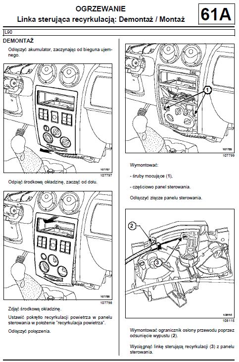

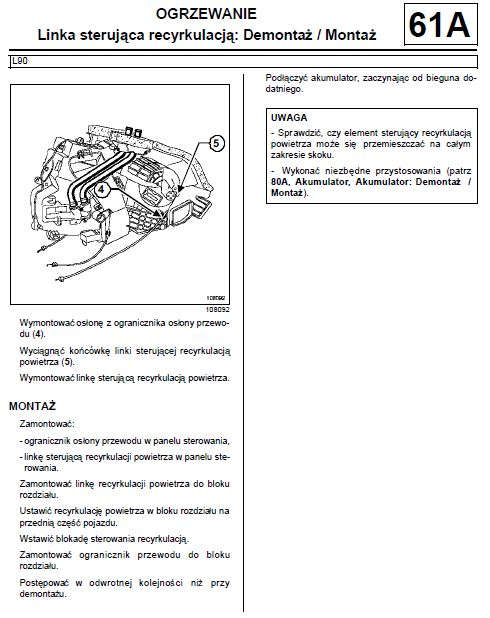

Wygląda na to, że jest tam jakaś linka i jakiś ogranicznik. :roll:
Może coś się rozjaśni... :)

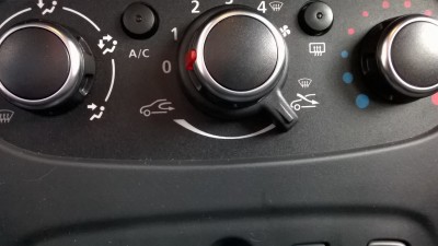

Przełącznik od obiegu zamkniętego pod pokrętłem wentylacji chodzi dość opornie i zakres jego pracy to niecały centymetr. Czy on czasem się gdzieś nie zaczepił, nie zaciął i nie przełącza obiegów, jak to sprawdzić?

Masz takie same przełączniki jak są obecnie? Bo tam jest sporo więcej niż 1cm. Zakres ruchu przełącznika kończy się symetrycznie po obu stronach tuż pod symbolem oznaczającym rodzaj obiegu powietrza. Pewnie ponad 3cm pełnego ruchu.

Tak, przycisk do ogrzewania szyby tylnej mam tylko w innym miejscu.
Tak właśnie myślałem. Może linka się o coś zahaczyła i nie przełącza na w pełni zewnętrzny obieg.
Teraz muszę rozgryźć jak się do tego dobrać.
