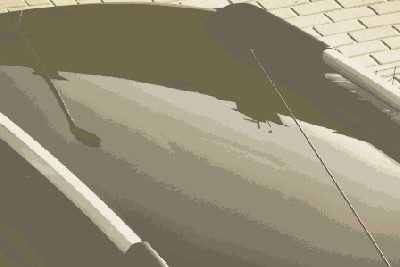

Witam. Zakładam nowy temat , ponieważ nie chcę zaśmiecać innego,w którym już napomniałem o tym problemie, ponadto łatwiej będzie odszukać informacje w przyszłości.
Na dachu mojego Dustera pojawiły się zagniecenia.
Zdjęcia jakie są w załączniku są marne i niewiele pokazują, ukazujące więcej, dobrej jakości uda mi się zrobić dopiero pojutrze, wtedy będzie widać wszystko jak na dłoni. Jednak juz teraz widac, że dwa zagniecenia łączą się w jedno tworząc literę Y. Na dachu nigdy nic nie było przewożone, uprzedzając pytania ;-) . Zaznaczam, że nie jest to wynik działalności człowieka ani natury i całkowicie to wykluczam.

Udało się zrobić lepsze zdjęcia, na których widać problem wyraźnie.

To wygląda na uszkodzenie mechaniczne a nie samoczynne wygląda to tak jakby coś spadło na dach ale nie odbiło lakieru. Kiedy to zauważyłeś bo możliwe że na etapie produkcji auta ktoś wgniótł blachę dachu.

Na lakierze nie ma najmniejszego śladu, poprostu idealna powłoka bez żadnych skaz, czy śladów działań mechanicznych.
Czy coś spadło na dach w serwisie? Czort wie, ale mając na uwadze powyższe sądzę, że nie ;-)
Wysłany: 2012-03-24, 20:48
np gałąź drzewa upadający na dach może zrobić taką wgniotkę a lakieru nie uszkodzi

To akurat pewne ze tego typu nic nie spadło. Pan z działu gwarancji również potwierdził, że żaden czynnik typu "coś spadło na dach" nie wchodzi w grę.

@esdziewiaty: A robiłeś może test sztywności eplusa-piotrresa? Bo jeżeli zagniecenia są z powodu miękkości konstrukcji, to wtedy by wyszło... Jeśli natomiast przy pootwieranych drzwiach i tylnej klapie w czasie wykrzyżu nie widać zniekształceń i wszystko się elegancko zamyka i otwiera, to przyczyna na 90% jest raczej gdzie indziej.
Pytania dodatkowe: czy to jest dokładnie na osi podłużnej auta? Symetryczne? Może dałbyś radę zmierzyć, np względem relingów? Można by sprawdzić, co dokładnie jest pod spodem.
Uwaga na boku: takie wgniotki nie muszą powstać od uderzenia - wystarczy nacisk przyłożony bezpośrednio do blachy.

Zdarzyło mi sie pobawic w takie akcje jak kolega Piotrres- nie było problemów, sztywnośc na względnie dobrym poziomie.
Gdy tylko auto wróci z serwisu, a tego nie wie nikt kiedy to się stanie postaram się pomierzyc dach i te ciekawostki.
Po raz kolejny podkreslam , że mam absolutną pewnośc, że żadne ciało obce nie miało styczności z moim dachem. Dzisiejsza wizyta w serwisie nie przyniosła żadnych wieści w tej sprawie.

Przyszło mi do siwego łba, czy nie jest to ślad z jakiegoś podajnika blach przy tłoczeniu dachu. Coś za równe, za symetryczne się te ślady wydają na jakieś przypadkowe zagniecenia.
Oglądałem Opalonego Wampira - nie znalazłem nic podobnego. Pooglądam ponownie po wiosennym myciu i woskowaniu

Może to sa ślady od uderzenia bata anteny? Np. na myjni automatycznej.
