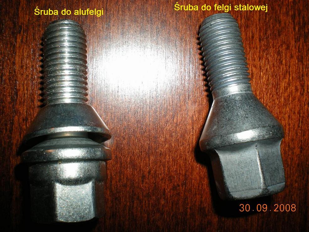

Z samochodem dostaniesz też dodatkowo zestaw 4-ech śrub do felg stalowych w takiej kopercie bąbelkowej :)
A poniżej zdjęcie jakie dokładnie śruby będziesz miał
(długość gwintu w obu przypadkach 22mm):

Na zdjęciu widać, iż śruby do alumów są z zabezpieczeniem przeciw zbyt mocnemu dokręceniu - tego tez nie wiedziałem.
A więc jaki jest moment dokręcania alumów?

Jeszcze jedno pytanie te śruby do felg stalowych mają taką samą długość częśći gwintowanej jak te od alu, na zdjęciu powyżej wygląda, że tak ale jak mógłbyś sprawdzić to byłoby ekstra, z góry dzięki.
Wysłany: 2008-10-05, 18:11   Re: oryginalne alumy a sprawa zapasu i ... śrub
wojtus napisał/a:
Oki zerknę na te śruby i je zmierzę, ale sądzę że długość musi być taka sama.

jaka jest długość gwintu w śrubie do stalówki 15cali ?
Może ktoś zerknie przy wymianie koła
Z autem dostałem woreczek śrub o długości 22 a wg katalogu powinna być 27mm
Ostatnio zmieniony przez laisar 2009-01-05, 23:58, w całości zmieniany 1 raz
Wysłany: 2008-10-25, 11:09   Re: długość śruby do stalówki
tomaszgebala napisał/a:
Tomasz nie szalej :)
22 w zupełności wystarczy a katalogi to wiesz jakie są dokładne :)
Poza tym długość śruby jest taka sama jak śruby do alufelgi.
Edit: Teraz jeszcze zmierzyłem oryginalną śrubę od alufelgi i ma 22 m.
Także na stalową felgę na pewno większa śruba być nie może.
