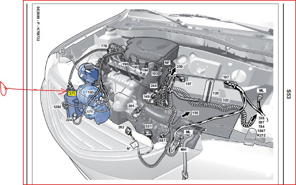

No kable od filtra dochodzą do komputera wtrysku.

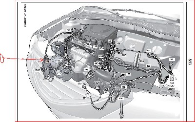

Jutro pstryknę ci zdjęcie jak to wygląda u mnie, a teraz ci pokażę jak to wygląda na rysunku technicznym, 371 na żółto oznaczony czerwoną strzałką to właśnie pochłaniacz oparów benzyny:

Człowiek nawet nie wie, że ma u siebie pochłaniacz oparów benzyny :mrgreen:
Czemu, tak łopatologicznie mogę prosić, ma on służyć? Jakie powietrze on filtruje?
