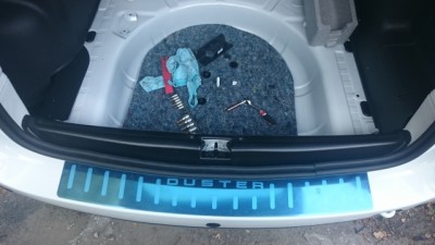

Nakładka na próg bagażnika.

Instalacja nakładki na próg tylnej klapy.
Plik ściągnięto 98 raz(y) 171,21 KB

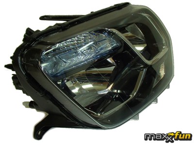

O tak tak bo może ktoś wkońcu znalazł coś z homologacją ;) Ps nie wiem czy zauważyliście ale w tym roku ( może i w poprzednim ? ) duster ma inne przednie lampy w porównaniu do pierwszej wersji po liftingu. Mianowicie w części z żarówkami do świateł dziennych nie ma takiej przesłony pomalowanej na kolor niebieski. U kolegi na zdjęciu tego nie widać ale jak by zrobił zdjęcie lampy bez zapalonych świateł było by to widoczne. Jakiś mini lifting ;)
bez osłony - http://allegro.pl/dacia-d...6149941023.html
z osłoną - http://allegro.pl/reflekt...7.html#imglayer
bez osłony
Plik ściągnięto 29 raz(y) 193,06 KB
Tutaj osłona niebieska
Plik ściągnięto 34 raz(y) 108,04 KB
Ostatnio zmieniony przez SilverTM 2016-07-02, 12:19, w całości zmieniany 2 razy
Posty: 7487
Wysłany: 2016-07-02, 09:35
Pomniejszyli koszty przez to. :mrgreen:

Co to za nakładka na próg bagażnika?
Marcinbzyk
Dołączył: 20 Mar 2016
Posty: 140
Wysłany: 2016-07-03, 20:50
Plastikowa osłoną kupiona na olx. Właściciel sciagał z Rosji.

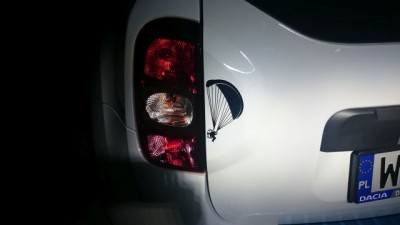

Naklejki na tyle auta.

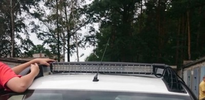

Lightbar.
Kable przypuściłem przez dach po wywierceniu otworu zabezpieczyłem go lakierem i gumowa uszczelka.

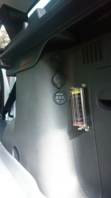

W bagażniku dodałem dodatkową skrzynkę bezpieczników która ma pociągnięte zalilanie z akumulatora po bezpieczniku 60A.
Jest rozdzielone na stały + i + po stacyjce.
Obecnie zasila moduł haka i na dniach dodatkowe gniazdo zapalniczki, gniazdo USB i coś tam jeszcze wymyślę.
Tylna skrzynka bezpieczników

O szefie zrealizowałeś mój koncept ;) Powiedz mi tylko czy słychać jakieś szumy od takiej lampy ? W jaki sposób ją zamontowałeś oraz jaki to konkretnie model lampy ? Najbardziej obawiam się jeszcze większych szumów przy 100-130km/h
Marcinbzyk
Posty: 140
Wysłany: 2016-07-18, 11:25
Model lampy to:
http://www.aliexpress.com...608.0.78.li04wK
Jeszcze szybko nie jechałem, dzisiaj test szybkościowy. Montaż przy pomocy specjalnie zamówionych u frezarza adapterów z anodowanego aluminium. A szumy mi tak nie przeszkadzają, Duster i tak jest głośny.

Ale sprawdź proszę czy coś ją słychać ;) I lampa jest mocowana na końcach rozumiem ? Bo z linku do lampy wychodzi że przewidziane mocowania ma od spodu
Marcinbzyk
Posty: 140
Wysłany: 2016-07-18, 19:43
Lampa ma 3 mocowania. Przy 130 już wyraźnie słychać, za coś na dachu szumi. Do 110 nie odczuwam różnicy. Mocowania są obracanie i tak też uczyniłem. Względem belki to 90 stopni - środa w poziomie do adaptera, a adapter pionowo do belkli jest mocowany.
Wysłany: 2016-07-18, 21:56
tą skrzynkę bezpieczników bezpieczniej byłoby umieścić odwrotnie - tj tak,żeby była na zewnątrz plastiku burty bagażnika i dostęp do niej byłby po otwarciu tej klapki. Nie będzie ryzyka,że jakiś bagaż ją uszkodzi
Marcinbzyk
Posty: 140
Wysłany: 2016-07-19, 04:59
Jest schowane w zagłębieniu i też jest poza obrys światła klapy bagażnika. Jakoś nie mam obawy o jej uszkodzenie. Długo kombinowałem jak ją umieścić i umiejscowić i może jakbym zrobił wewnętrzny stelaż to by się udało ją tak umieścić jak sugerujesz.

Jeśli to nie problem mógł byś zrobić zdjęcie miejsca mocowania z tym elementem mocującym ? ( masło maślane wyszło ;) ) I powiedz celowo tak daleko oddaliłeś lampę od przodu dachu? Czy podyktowane to jest anteną od radia?
Posty: 7487
Wysłany: 2016-07-19, 09:07
Myślę,że bardziej mocowaniem poprzeczki do relinga. Bliżej się nie da.

Wysłany: 2016-07-19, 09:43
Ja tam widzę jeszcze 20-30 cm do tej plastikowej obudowy relingu.
Marcinbzyk
Posty: 140
Wysłany: 2016-07-19, 12:36
Sposób mocowania jest autorski :-D a jego wybór był podyktowany anteną, kątem świecenia i miejscem mocowania na relingach.
Belka dosunięta na maxa do przodu auta, a punkt mocowania adaptera do uchwytu lightbara jet o 5 mm wsunięty pod belkę. Lightbar ma w zestawie mocowania z podwójnym rowkiem i srebrnymi śrubkami ze zdjęcia 3761a. Mocowanie to można obrócić o 180 stopni i wtedy można zamocować nad belką relinga lub pod nią jak jest dużo miejsca.

W bagażniku jako, że bawię się w RC i ładuję trochę baterii zainstalowałem gniazdo zapalniczki pod akumulator, USB do ładowania telefonów i woltomierz.
Wszystko ładnie się ułożyło i podpięte zostało pod wcześniej przygotowaną skrzynkę bezpieczników.

Marcinbzyk napisał/a:
chyba sciągnął większą ilość bo też udało mi się zakupić, jakość plastiku specyficzna ale po montażu jest ok :-) i goła blacha nie straszy
