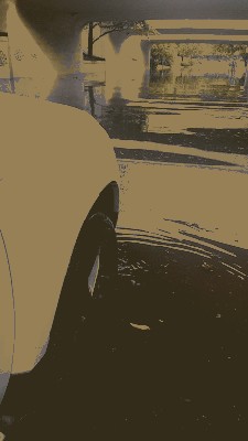

Hej, zastanawialam sie jak gleboko moge wjechac do wody zeby nie zniszczyc auta.

do wysokości uszczelek drzwi bo woda zacznie się prawdopodobnie wlewać. w dieslu filtr powietrza masz wysoko więc luz. silnika takowo nie zalejesz nie wiem jak z turbiną

35 cm dla wersji 4x4.

Nie wiem jak w Dieslu ale jeżeli jest to krótki przejazd można, używając prawidłowo podczas brodzenia pedału gazu (czyli robiąc taką lekką falę przed autem, na sprawdzonym gruncie) zanurzyć się do połowy przedniego zderzaka. Ja mam wlot w benzynie za przednim lewym reflektorem. Jednak taką przeprawę powyżej 5-6 metrów długości odradzam, bo naleje ci się przez drzwi pod tapicerkę i będzie smród :-/
Poza tym to niezdrowe dla łożysk. Woda z piaskiem to doskonała pasta ścierna, do tego, jeżeli nie jest ogólnie mokro to rura wydechowa i katalizator doznają szoku termicznego przy wjeżdzie w wodę. Tak więc generalnie można podczas deszczu jak jest mokro i tak, ale nie za głęboko. Tak jak wjechałaś jest bezpiecznie.
