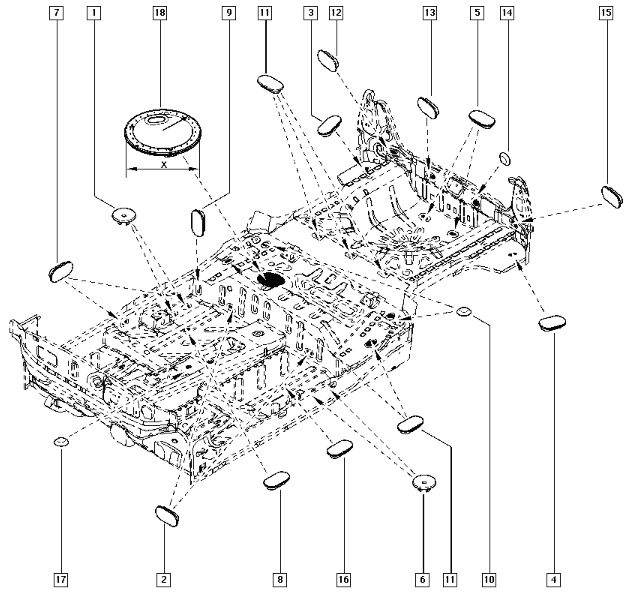

Wysłany: 2013-10-04, 00:43   Re: Logan 1 ph 2 - odpływ wody z bagażnika - gdzie?
kapelusznik napisał/a:
[b]czy w tej wnęce powinien być jakiś odpływ wody
Nie - ale powinien być otwór z plastikową zaślepką, przez który awaryjnie można by chyba spuścić wodę (nr 3 i 4):
Plik ściągnięto 3398 raz(y) 33,09 KB
