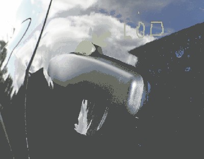

Maxi napisał/a:
u niego tylko lekko zdarty lakier na krawędzi
normalne, bo blacha na rancie jest bardzo mocna
Maxi napisał/a:
O lodzie w drzwiach - myślę, że raczej by " wypuklił"

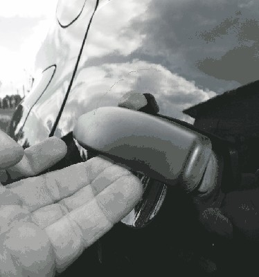

wyjaśniam to na fotkach
Zimą w tym miejscu klamki lubią być całe zalane lodem,podnosimy klamkę i lód wywiera nacisk na cienką blaszkę .

z braku lodu plastelina:)
