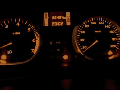

Witam. Dołączę się do tematu esp, hamulec ręczny, abs. U mnie pojawiło się parę miesięcy temu jak po raz pierwszy zgasł mi duster. Po przejechaniu kilkuset metrów zaświeciły się czujniki wymienione wcześniej. Po czym zgasiłem dastera i ponownie odpaliłem - było OK. W Serwisie stwierdzono błąd i tyle. Zresetowali kompa, kazali się zgłosić jak ponownie usterka się pokaże. No i się pojawiła - w dni chłodniejsze około zera stopni, w momencie rozruchu się wyświetlało, po chwili, jak duster odpalił zgasło i tak każdego dnia rano, po nocnym odpoczynku. Oczywiście nie omieszkałem podjechać znowu do serwisu. Stwierdzili, że prawdopodobnie moduł jest do wymiany. Wyniki testu wysyłają do RENAULT. Teraz czekam na odpowiedż co dalej... :-)

Mi też kilkukrotnie zaświecił zestaw esp, abs, ręczny. Nie wybierałem się jednak z tego powodu do serwisu, a może to błąd... Poczekam na rozwój sytuacji, i Wasze zmagania z ASO.
Dodaję dokumentację footgraficzną.
Sytuacja taka sama, jak u Kolegów. Zaraz po odpaleniu taka szopka :mrgreen:
Pamiętam też, że był zimową porą zaraz po ruszeniu problem z napędem. Błąd wyskakiwał objawiający się kontrolkami 2WD świec żarowych i ESP. Gzies w zakamarkach forum napisałem o tym;]
Plik ściągnięto 218 raz(y) 25,22 KB

Witam. Odpowiedz RENAULT w związku z pytaniem, jest taka, że to wina oprogramowania. W kwietniu ma być podobno nowe. A to ciekawe, póki co, to mają tylko kasować błędy w serwisie i tak zbywać klientów gwarancyjnych. :-/

Witam. Mamy połowę kwietnia i się okazało, że świecące kontrolki to nie wina oprogramowania, tylko modułu sterującego. Podpowiedziano mi, że teraz wymiana nie ma sensu, bo wyprodukowane moduły jeszcze są z wadą i radzą poczekać, aż stara partia defektownych zejdzie. Czyli tak jak mi gwarancja będzie się kończyć. Swoją drogą ciekawe za co tyle kasy płacimy, żeby takie duperele wyskakiwały? :-/

Wymienili pompę abs/ esp, pisałem o tym teżw innym wątku, sam do końca nie wiem czy będzie to koniec ale to już czas pokaże :)

Mialem podobne przygody z moim dusterem. Problemy zniknęły przy okazji wymiany bloku abs/esp( powodem wymiany było zanikanie wspomagania hamulców). To nie jest normalne, że te błędy się pojawiaja. Powodzenia w walce z Aso
