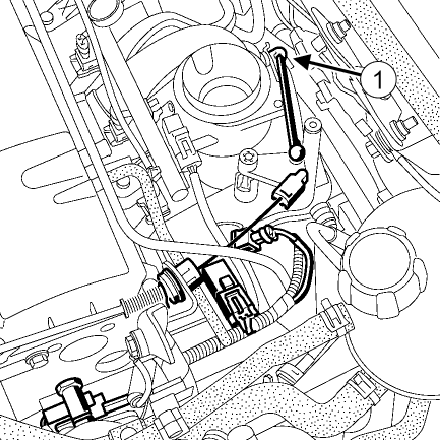

Powiedzcie może ktoś z was wyjmował przepustnice w silniku 1.6 lub 1.4 bo pewnie jest podobnie zbudowany czy sama przepustnica jest dociskana dwoma dociskami czy tylko w jednym miejscy?Szukałem nieszczelności w dolocie i przez przypadek poruszałem przepustnicą i z jednej strony się odchyliła i to prawdopodobnie powodowało nieszczelność.
Wysłany: 2013-10-27, 13:53
pol34 napisał/a:
W 1:

laisar, masz może rysunek tej przepustnicy bo mnie też to zaciekawiło

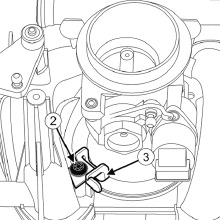

Jest jeden docisk ale dorobiłem drugi tak na szybko bo po drugiej stronie był otwór i wyglądało to jak by przy montażu zapomnieli przykręcić i teraz już nic się nie rusza.
Wysłany: 2013-10-27, 20:01
O, rzeczywiście - "niektóre wersje", ale nie podano jakie, a w normalnej serwisówce w ogóle tego nie ma:

Ja w swoim wyciągałem obudowę przepustnicy.
Dokręcona była na jedną śrubę.
Ale nie widzę tutaj możliwości pojawienia się nieszczelności, gdyż uszczelka jest bardzo spasowana i obudowa wchodzi bardzo ciasno i jedna śruba która dociska obudowe w zupełności wystarcza. Poza tym jeszcze obudowa filtra dociska obudowę przepustnicy.
Także u mnie też było tylko jedno mocowanie na śrubę.

Jeśli otworzymy maskę i zdejmiemy filtr, popatrzymy się na przepustnicę, to mocowanie jest po prawej stronie przepustnicy od strony kabiny, czyli taki kierunek północny-wschód :)
Skoro koledzy nie macie, to widocznie mocowanie wprowadzili od rocznika 2008.
