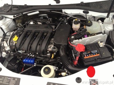

Mam prośbę do innych posiadaczy dustera 1.6 16v K4M do rocznika 2013
Czy moglibyście sprawdzić jak wygląda szczelność dolotu .
Chodzi o zatkanie ręką wlotu plastikowej rury oraz wlotu do rezonatora .
Pytam bo u mnie nie czuć podciśnienia i nie wiem czy TTTM ?
dokładnie chodzi mi o zakrycie ręką w tych miejscach

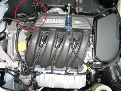

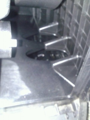

Dziś rozebrałem dolot do przepustnicy .
Przepustnica jest szczelna nie ma lewego powietrza
Całe powietrze idzie tymi otworami
Czy to jest dolot ciepłego powietrza znad wydechu ?
Coś takiego było w starych jednostkach .
Działało to na zasadzie klapki sterowanej bi metalem który po rozgrzaniu powietrza zasysanego znad kolektora wydechowego zamykał się dając tylko świeże powietrze . Pytanie brzmi dlaczego ten wlot jest za filtrem ???
Cała ta puszka przed filtrem jest bardzo duża i nie da się jej wyjąć bez demontażu przepustnicy .
Może te otwory to swego rodzaju odma ?

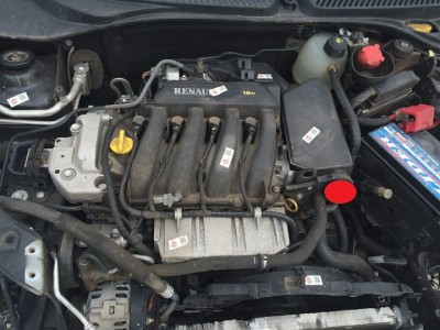

Posty: 4567
Wysłany: 2016-05-06, 21:09
mowa o tym elemncie
odma to na pewno nie jest
Plik ściągnięto 24797 raz(y) 128,25 KB

Karenzo wyjęcie tego plastiku nie jest takie piękne jak na zdjęciu , tym bardziej . Właśnie rozbierałem to dziadostwo , żeby dostać się do przepustnicy , aby zmierzyć fi przepustnicy i ją wyczyścić . Mam wrażenie , że ten patent nie do końca jest w stanie zachować szczelność układu dolotowego za filtrem . Dokładnie chodzi o gumkę założoną na przepustnicy . Jak pozbawimy ten plastik dwóch śrub to całość ma luz i , że tak powiem lata sobie na boki . Przepustnica syf pomimo , że ASO czyściło ją przy 20tyś , teraz mam jakieś 45tyś km . Wiem skąd ten syf z odmy podpiętej pod tą plastikową puszkę , cała tłusta od oleju. Przymierzam się do założenia stożka w obudowie kompozytowej bo powróciły falujące obroty .
Posty: 4567
Wysłany: 2016-05-09, 20:40
wydawało się łatwe
ale z 10 min kombinowałem i odpuściłem .
u mnie o dziwo przepustnica czysta , gumka na miejscu ale jestem pewny że ten plastik jest powodem problemów
dziwaczne rozwiązanie

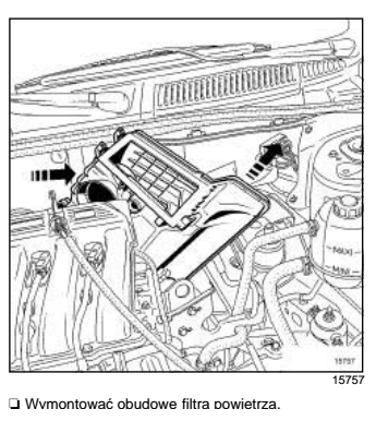

Posty: 4567
Wysłany: 2016-05-09, 21:58
tu film z instrukcją
Co to stożków to bardzo ale to bardzo nie polecam .
Nie wgłębiając się niepotrzebnie w szczegóły takie stożki są dla sportu gdzie żywotność silnika to 2-3 rzędna sprawa .
Sama konstrukcja dolotu to bardzo skomplikowana sprawa więc własna konstrukcje bez potężnej wiedzy to stąpanie po lodzie przy + 10 C .
Przepływomierza nie ma bo nie musi go być , służy on tylko do dobrania lepszej mieszanki w celu zmniejszenie szkodliwych substancji , u nas silnik szacuje mase powietrza zliczając :
temp powietrza , ciśnienia za przepustnicą , temp silnika
http://www.elektroda.pl/rtvforum/topic2076985.html
temat jak widać stary , trzeba poszukać rozwiązania
Ja mam takie wrażenie że odwietrzenie układu korbowego powinno mieć jakiś powrót oleju do miski i to spadło/urwało się
obudowa filtra .pdf
instrukcja serwisowa
Pobierz Plik ściągnięto 372 raz(y) 134,4 KB

Dziś dowiedziałem się że nie ma opcji aby powietrza dla silnika było zasysane przed odme .(szczelną odmę )
Po prostu chcieli mnie zbyć w serwie bo gwarancja się kończy ....
Izolacja termiczna dolotu to sztuka dla sztuki , tam jest taki przepływ że powietrze może podgrzewa się o kilka stopni , bardziej minie martwi zasysanie niefiltrowanego gorącego powietrza

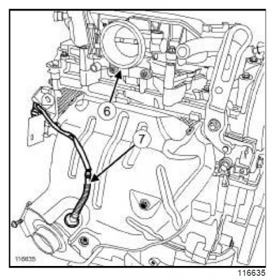

Mam takie pytanie w serwisówce z 2010 przy obudowie przepustnicy jest- przewód (3) recyrkulacji oparów benzyny.
u mnie nie ma go w tym miejscu (a jest pierwszy podejrzany problemów ) widać też go obok przepustnicy , gdzie on jest w naszym silnikach z elektroniczną przepustnica
Ogólnie mowa o elemncie
82 00 420 871
występującym w każdym 1.6 16v K4M od renault
Są w nim otwory nad kolektorem wydechowym
Kupie taśmę aluminiową i zakleję cały dół tej obudowy
Plik ściągnięto 303 raz(y) 177,07 KB
Ostatnio zmieniony przez Karenzo 2016-05-11, 20:35, w całości zmieniany 8 razy

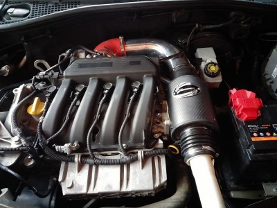

Wysłany: 2016-05-17, 23:00
Po dzisiejszym montażu mogę na chwilę obecna powiedzieć , że wyczuwalna jest różnica w reakcji na pedał gazu , silnik dużo szybciej wkręca się na obroty . Jutro trochę pojeżdżę to zobaczymy co się jeszcze zmieniło .
Plik ściągnięto 403 raz(y) 225,38 KB
Posty: 4567
Wysłany: 2016-05-17, 23:19
ja proponuje udać sie na hamownie .
Posty: 7506
Wysłany: 2016-05-18, 05:07
mercurysable napisał/a:
silnik dużo szybciej wkręca się na obroty.
I dla mnie to już jest modyfikacja na plus. Niewielki ale jednak plus.
Hamownie powinien zrobić przed i po modyfikacjach, to by widział na wykresie konkretnie różnicę.
mercurysable
Model: DUSTER II
Dołączył: 19 Gru 2013
Posty: 100
Skąd: Sosnowiec
Wysłany: 2016-05-18, 22:20
Po pierwszych jazdach wrażenia są takie , jest ciszej , nie jet to jakieś tam spadek decybeli , ale ..... Najprawdopodobniej dlatego , że filtr został przeniesiony , nie ma go już przy grodzi i nic nie dudni , a drugi powód to to , że to stożek w obudowie . Zakres obrotów stał się bardziej elastyczny , silnik szybciej i wyżej wkręca się na obroty . Pierwszy bieg i 6 na obrotomierzu i ciągnie , tak na każdym biegu . Teraz ten silnik wie , że żyje . Zastanawiam się kto wpadł na pomysł montażu przepustnicy z fi zewnętrznym ponad 80mm a potem w tym orginalnym plastiku wyprowadza rurę plastikową ( wewnątrz ) , która zasłania praktycznie 3/4 dolotu , mało tego filtr jak drzwi do stodoły a ciągnie 1/2 powierzchni , nie mówiąc , że dalej same zwężenia i zakręty . Teraz jest jeden rura aluminiowa fi 77 , działo jak się patrzy i niczego nie ogranicza . Rano po odpaleniu nie było katarynki - falowania obrotów i zdychania . Pozostaje dokupić rurę giętą i przeciągnąć dolot w linii prostej spod atrapy . Zobaczymy jak będzie dalej . W każdym bądź razie nie ma żadnej dyskoteki na desce , żadnych check engine itp . Nie ma " przepływki " nie ma problemu . :-D

Skąd: Sosnowiec
Wysłany: 2016-05-19, 10:13
Lajkonik to tak stożek Simota - 180zł , rura alum fi 77 - 50zł ( poszła i tak do cięcia i szlifowania , ale lepiej dłuższa niż za krótka ) , łącznik z wejściem odmy 13zł JackySports i łącznik gumowy - harmonijka 30zł , 50cm węża z Castoramy , zbrojony fi18 - 2,5zł , cybanty też z Casto 10zł , Kolanko sylikonowe z przejściem z fi 83 na fi 77 - 70zł . Dojdzie jeszcze albo rura gumowa połączona do orginalnego chwytaka albo wyprowadzona na wprost , to jeszcze muszę kupić i sprawdzić , koszt takiej rozciągliwej rurki to jakieś 35zł przy niedużej jej rozciągliwości . Reszta to już osobiste przemyślenia dotyczące samego montażu . Problem był z kolankiem , znalazłem na aledrogo.pl .
