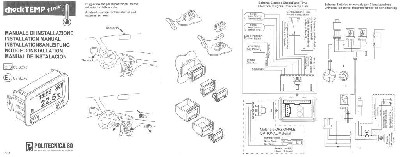

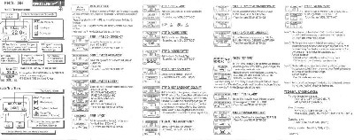

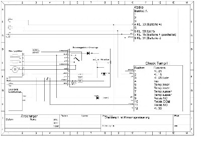

W Dusterach (ale chyba we wszystkich Daciach z klimatyzacją ręczną ) jest możliwość instalacji układu sterującego tzw Clima Control - czyli uzyskania automatycznego sterowania klimatyzacji.
Na razie jest to opracowanie teoretyczne - bo nie mam jeszcze dostępu do Dustera
Opracowanie dotyczy sterownika klimatyzacji chcek temppolitecnica 80 , prawdopodobnie również uniwersalny sterownik Conrada będzie można użyć - chociaż jest znacznie droższy (dostępny na Allegro i w sklepie Conrad.pl)
A cały diagram podłączenia w załączonym pliku.
Niestety nie mogę dodać załącznika w pliku pdf bo jest ograniczenie do 256 kB a on ma około 4,2 MB
Plik ściągnięto 1042 raz(y) 94,8 KB
Plik ściągnięto 1143 raz(y) 66,8 KB
schema_conectare_checktemp_la_clima.JPG schemat podłączenia sterownika klimatyzacji - Clima Control
Plik ściągnięto 1293 raz(y) 78,93 KB
Ostatnio zmieniony przez jas_pik 2014-02-07, 16:20, w całości zmieniany 2 razy

takie pytanie techniczne, jak chcesz zrobić "climatronik" jak w dusterze jest linkowe sterowanie wentylacją i nie ma żadnych silniczków ani do sterowanie strumieniem powietrza ani mieszaniem powietrza?
To jest uproszczony klimatronik - utrzymuje stałą temperaturę powietrza w samochodzie poprzez załączenie działania klimatyzatora - to jest tylko sterowany mikrokontrolerem termostat załączający lub wyłączający elektronicznie klimatyzator
Dotyczy Dustera 1 :
319 - panel klimatyzacji / nawiewu
120 - ECU - komputer silnika
164 - opornica dmuchawy
1016 - bezpiecznik w środku auta
233 - przekaźnik wentylatora dmuchawy ( jest w skrzynce pod maską )
Oczywiście że sterownik silnika (120) ECU reguluje też obroty silnika , w zaleźności od prędkości pracy silnika dmuchawy . No i oczywiście drugi z rysunku biegnący do ECU (120) -poźniej przez przekaźnik sprzęgła klimy załącza sprzęgło spreżarki klimy. Tak to jest rozwiązane

Corrado ja to już widziałem w 2009 roku.
To schemat zwykłego panelu sterowania dmuchawą i włącznikiem klimatyzacji np. z Sandero z 2008 roku. Jest to tylko manualna klimatyzacja.
Także żadne nowe odkrycie :)
jas_pik czyli ten serownik według opisu steruje tylko wł/wył sprężarki klimy, to nic już nowego na tym forum. Takie rozwiązania już mamy, kolega bebe wstawił nawet do nich linki.

Zaprezentowane rozwiązanie posiada funkcje :
1. Temp zewnętrzna
2. temp wewnętrzna
3. Utrzymanie stałej temperatury wewnątrz
Starsze wersje nie posiadały termometru - o ile się orientuję - czyli mamy 3w1
