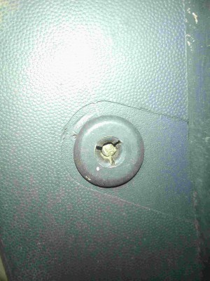

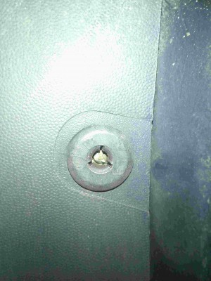

Wysłany: 2018-12-08, 17:06   Chlapacze lodgy stepway
Witam serdecznie.
Czy ktoś wie jak zamontować chlapacze przednie w dacia lodgy stepway?
Może jest to śmieszny problem, ale nikt do tej pory nie mógł pomóc.
Otóż stepway posiada plastikowe plastiki nad kołami, które łączą się z nadkolami i są przymocowane za pomocą nitów czy spinek ( jak na zdjęciu) Moje pytanie- jak zdemontować te śruby/nity bez uszkodzenia tak, aby można było w ich miejsca zamontować śruby chlapaczy?
W aso partacze raczej popsują niż poprawnie założą.
Pozdrawiam.
Plik ściągnięto 23 raz(y) 195,11 KB
Plik ściągnięto 29 raz(y) 224 KB
Plik ściągnięto 25 raz(y) 170,52 KB
Posty: 7524
Wysłany: 2018-12-08, 19:20
Prawdopodobnie wykręcasz w lewo jak nakrętkę, jeżeli na zdjęciach jest to o czym myślę.
Wysłany: 2018-12-08, 20:16
Moim zdaniem inaczej niż wyrwać albo rozwiercić tego nie wyjmiesz. W zestawie w chlapaczami są nowe kołeczki i wkręty.

Wysłany: 2018-12-08, 21:11
Próbowałem rozkręcić ale nie bardzo sie dało. No i czym niby? Jakiś trójkątny śróbokręt by trzeba było.
Jesli to nity to troche mi się nie uśmiecha tego na siłę rwać, boję się urwać gwintu czy co kolwiek tam jest.

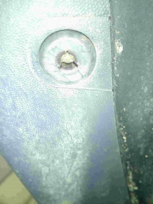

Wysłany: 2018-12-08, 21:26
Chodzi o mocowania w tym miejscu.

Wysłany: 2018-12-08, 21:36
Na moje oko to jest 7703072337 nit nacięty (rozkładający się trochę jak kołki typu molly do regipsów?). Stąd wrażenie że dziwny trójkątny śrubokręt potrzebny. Dokładnie tak wyglądają mocowania hokeja pod zderzakiem. Chyba tylko rozwiercić.
