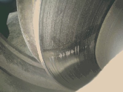

Ostatnio zaobserwowałem w dusterze delikatne drgania przy hamowaniu w okolicy 80 km/h.
Niby nie ma jakiegoś wyraźnego bicia ale delikatnie czuć na pedale i kierownicy.
Wyważyłem koła i bez zmian a na jednej tarczy zaobserwowałem takie przetarcia tak co 1/4 tarczy? Jak by klocek nierówno dociskał?
Wysłany: 2013-05-13, 12:05
tomala72 napisał/a:
jeżeli już to nie klocek nierówno dociska (co oczywiście jest możliwe) a tarcza jest nierówna i to daje taki efekt "przetarcia"...

Kurna w astrze g po 50 tysiącach tarcze gładkie jak lustro, zero bicia i klocki jeszcze były bo nie należę do katujących heble ale już w dawniejszej nubirze też o dziwo przy 25 tysiącach przetaczałem bo biły przy 100-120 km/h
Wniosek: oszczędności gdzie się da. tani podwykonawcy i marnej jakości części eksploatacyjne pierwszego montażu w fabryce.
Przetarcia na mojej tarczy:
Plik ściągnięto 169 raz(y) 123,44 KB
Ostatnio zmieniony przez tomala72 2013-05-13, 14:14, w całości zmieniany 1 raz

Tarcze biją, do wymiany. Zużycie tarcz niewielkie, klocki też ok 50% (jakbym im wierzył...). Koszt wymiany ok 1000zł brutto. :shock: :evil:
Na gwarancji się nie da.
