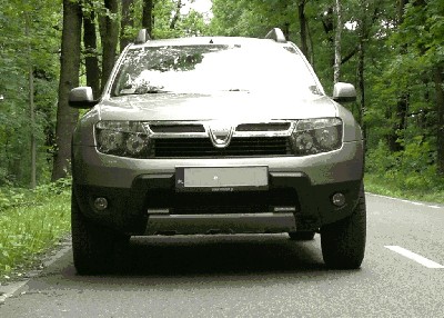

U mnie jednak próbowaliśmy zamontować te adaptery ale w sumie poszliśmy na łatwiznę i zamocowaliśmy na oryginalnych mocowaniach dodawanych do Philipsa.
Po montażu wygląda to tak:

tomszafa napisał/a:
Obrazek
Zaraz zaraz kto tu poszedl na łatwizne ???
bo napewno nie ja :):)
PS jak tam swieca dobrze w dzionek ???
1.5dCi 90KM (115KM/260Nm)
tomszafa
Silnik: 1.6 16V 4x2 + LPG
Dołączył: 21 Mar 2012
Posty: 343
Wysłany: 2013-06-20, 11:00
BoloSr napisał/a:
tomszafa napisał/a:
Obrazek
Bardzo dobrze.
Wszystko dobrze dziala i fajnie wyglada.
Dzieki za pomoc. ;-)
www.smfoto.pl
Pomógł: 30 razy
Wysłany: 2013-06-20, 18:17
tomszafa,
Widać na zdjęciu, że odległość pomiędzy DRL nie jest zachowana (min. 600 mm). Dobry diagnosta to zakwestionuje.

Wysłany: 2013-06-20, 18:43
Miedzy lampami jest dokladnie 600
tomszafa
Posty: 343
Wysłany: 2013-06-20, 20:01
chriskb napisał/a:
tomszafa,
Jest zachowana.
Jest dokladnie 600mm.
www.smfoto.pl
Pomógł: 30 razy
Wysłany: 2013-06-20, 20:41
Ramka tablicy rejestracyjnej to chyba nie ma 600 mm jak tablica rejestracyjna ma 540 mm

Wysłany: 2013-06-20, 20:50
chriskb napisał/a:
sugerujesz sie zdjeciem a my to sprawdzilismy dokladnie :)

Rozstaw rozstawem, ale czy żadne przepisy nie określają na jakiej wysokości te lampki mogą być zamontowane? Przecież tutaj są zamontowane praktycznie na podwoziu. Zawsze jak widzę nadjeżdzający samochód z zamontowanymi w ten sposób swiatłami odnoszę wrażenie iż jest znacznie dalej niż jest faktycznie. A tak chyba być nie powinno?
BoloSr
Dołączył: 29 Lip 2012
Posty: 1278
Skąd: Koszalin
Wysłany: 2013-06-20, 21:01
radzio napisał/a:
ludzie czy wy znacie te przepisy co i jak ??? czy tak klepiecie by klepac ???
miedzy nimi ma byc 600 od obrysu 400 (jest niestety 420) i od ziemi ma byc w granicach 250-1500 i to jest tez tyle co trza toc one w orginale sa w tym samym miejscu montowane :)

Wysłany: 2013-06-21, 05:48
Ja jestem upierdliwy i z podanych wymiarów coś mi się nie zgadza. DD ma szerokość 1822 mm. 600 + (2 X 420) = 1440 mm. Rozumiem, że szerokość lampy DRL musi wtedy być 191 mm każda. Z tego co wiem o lampach Philips z pięcioma diodami LED to mają one szerokość 182 mm. Te na zdjęciu są z czterema diodami LED, przypuszczam, że są węższe. Jak się to podsumuje to ciężko uwieżyć, że jest zachowana min. odległość 600 mm pomiędzy lampami.
Ponieważ sam ćwiczyłem ten temat, w tym miejscy, aby zachować prawidłowe wymiary możliwy jest tylko montaż na ukos, jak to zrobił jeden z kolegów na naszym Forum.

chriskb napisał/a:
proponuje wziasc do reki metrowke i pomierzyc :)

BoloSr daj se luz, przeciez wiesz, ze sprawdzalismy te wymiary i jest ok (no poza wymiarem od obrysu auta (no wlasnie obrysu) bo tego nie spelnia.
Przeciez dwoch inzynierow nie moze sie mylic w mierzeniu :mrgreen:

chriskb napisał/a:
Lampy 4 ledowe mają szerokość 122 mm i w takim układzie jak koledzy zamontowali spokojnie spełniają warunek rozstawu min. 600 mm.
Mam zamontowane w tym miejscu i rozstaw wynosi 625 mm ;-)

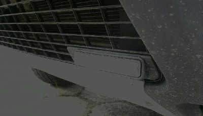

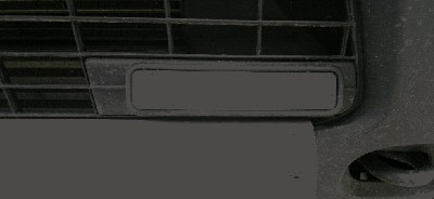

Czytam spór o wymiary, rozstawy, odległości.
Zamontowałem w ASO fabryczne LED DLR dostępne do Dustera w całej Unii Europejskiej i jakoś nie myślę że Renault zrobił sobie światła z pominięciem przepisów. Są tam gdzie są i są zgodne.
Na początku wątku są dokumenty (akurat holenderskie bo tam najpierw znalazłem) .
Co do jakości jasności Philipsow: świecą dobrze, w dobrym kierunku, są widoczne, zatapiane wielokrotnie nawet w rzeczkach podczas przejazdów pozostają szczelne i bez zaparowań, ale nie są najtańsze.
Plik ściągnięto 246 raz(y) 128,99 KB

janzet dasz rade zrobic z bliska fotke jak to jest zamontowane, dokladnie jak te adaptery wygladaja na żywo?

tomszafa napisał/a:
Przyłączam się do prośby, bo też zamierzam się wykosztować... Jeśli można to na włączonych również :)
janzet
Dołączył: 26 Cze 2012
Posty: 293
Skąd: Gliwice/Szałsza
Wysłany: 2013-06-27, 07:25
Hej Panowie to nie koncert życzeń ! :-D
Zrobiłem, skopiowałem, wykadrowałem, zmniejszyłem rozmiar aby weszły na forum a tu patrzę, czytam....na włączonych również...
to teraz są nie na włączonych
a na włączonych to znowu dajcie mi trochę czasu
A ha ! to może najpierw DD jeszcze umyję ? i od razu piszcie jaki plener chcecie... i ramkę... a może w sepii zdjęcie.... :lol:
Wszystko będzie ale nie będę ich wypruwał żeby od drugiej strony zrobić zdjecie :-?
Pozdrawiam serdecznie
Plik ściągnięto 262 raz(y) 69,2 KB
Plik ściągnięto 360 raz(y) 85,45 KB
