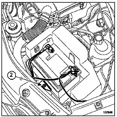

Beckie
Dołączył: 08 Sty 2009
Posty: 2064
Wysłany: 2013-09-09, 19:33
Dacia Rombat Calciu skapitulował po 5 latach (bez 1 miesiąca) i 144 000 km.
W ciągu tygodnia ze 4 razy auto odpalało na dwa razy z resetem komputera. IMHO gdyby nie wentylator chłodnicy pracujący po wyłączeniu silnika aku jeszcze by trochę pośmigał.
BTW nie znalazłem na forum więc gdyby ktoś potrzebował to śruba oznaczona na rysunku (2) ma łeb z gniazdem Torx 40 (w moim egzemplarzu).

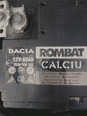

Pomógł: 36 razy
Posty: 4286
Wysłany: 2013-09-16, 21:09
Mój 60 Ah 600A Rombat Calciu dawał radę zimą, nawet dzielnie zasilając dodatkowe maty grzejne. Jazda po mieście, krótkie odcinki. Padł latem na kempingu przeciążony ładowaniem tabletu i słuchaniem radia przez noc. Po podładowaniu prostownikiem jest ok, ba nawet "puścił do mnie" zielone oczko ;-) . W ramach oszczędności prądowych latem zainstalowałem światła do jazdy dziennej.
