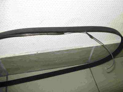

Wysłany: 2014-12-03, 20:24   Pomóżmy Renault poprawić jakość i bezpieczeństwo
Witam wszystkich forumowiczów
Kilka dni temu miałem identyczny przypadek jak kolega "molza". Pod koniec podróży przy wjeżdżaniu na teren posesji z komory sinika dobiegł powtarzający się hałas. Po kilku sekundach silnik zgasł. Po podniesieniu klapy komory silnika stwierdziłem postrzępiony pasek akcesoriów. Po zdjęciu paska przez jego przecięcie i wyjęciu pozostałości po pasku spróbowałem uruchomić silnik. Silnik nie ruszył. Skontaktowałem się z ASO - usłyszałem znany tekst o " wkręceniu się paska akcesoriów w rozrząd". Samochód został przewieziony na lawecie do najbliższego serwisu nie ASO. Tam stwierdzono mechaniczne zablokowanie silnika. Po zdjęciu głowicy okazało się, że wszystkie zawory są uszkodzone. Koło pasowe rozrządu i akcesoriów mocowane są wspólną śrubą, bez klinowania do wału korbowego. Moment hamujący pochodzący od uszkodzonego paska akcesoriów spowodował przestawienie rozrządu i kolizję zaworów z tłokami. Pasek akcesoriów produkcji "no name" nie wytrzymał 1/4 przebiegu i przepracował tylko 1/2 okresu użytkowania według danych określonych w książce przeglądów. Co ciekawe mój Duster pochodzi z tej samej serii 03/11.
Trwa wymiana maili z Renault Polska - jak na razie z grą na zwłok, a Duster stoi i czeka :-D ;-)
I tak miałem szczęście, że całe zdarzenie miało miejsce przy bardzo małej prędkości. Aż nie chcę sobie wyobrażać, co mogło by się stać, gdyby to się zdarzyło np. na autostradzie ;-)
Dołączam fotkę uszkodzonego paska

Wysłany: 2014-12-03, 21:35
Zdzisław napisał/a:
Ale to fabryczny??? Nic nie miał, nawet żadnego numeru OE?
Ostatnio zmieniony przez laisar 2014-12-03, 21:35, w całości zmieniany 1 raz
