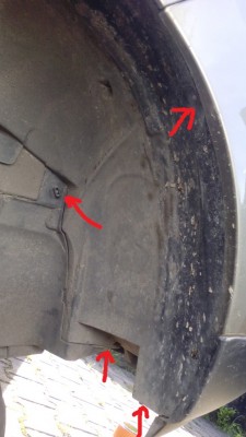

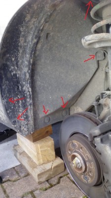

Wysłany: 2016-02-06, 20:13
Po sciagniaciu nadkola uzyskujemu leprzy dostep do filtra
Plik ściągnięto 631 raz(y) 150,95 KB
Plik ściągnięto 281 raz(y) 204,09 KB
Plik ściągnięto 248 raz(y) 172,34 KB
