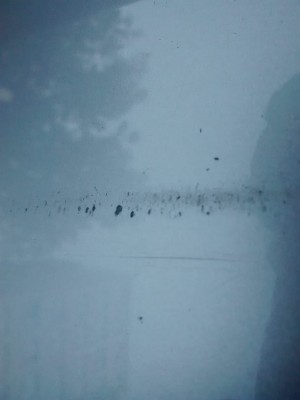

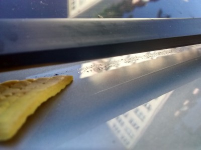

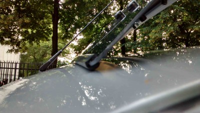

Wysłany: 2015-06-03, 23:01   Rysa na całą szerokość dachu
Miało być fajnie cicho oryginalnie, czyli piękinie, a wyszło jak zawsze ;-(
Zainstalowałem owiewkę bagażnika celem wyciszenia szumu belek. Zamiast zdjąć je na czas nieużywania uznałem , że czasem się przydają i pozostawiłem na stałe. Pech,że szumiały, stąd pomysł na owiewkę, która ten szum skutecznie zneutralizowała. Po roku eksploatacji, mimo mycia auta powierzchnia styku gumowej podkładki i lakieru dachu sandero została "brutalnie" porysowana. Od wibracji owiewki, piasku, wody etc. Myślałem naiwnie, że gumowy półokrągły rant na całej szerokości plastiku wystarczy by nic się nie wydarzyło. Dziś przy okazji wymiany przyrdzewiałych śrubek owiewki na kwasoodporne , po zdemontowaniu całej konstrukcji ujrzałem długą na 80 cm rysę o szerokości ok 4-5 mm. Sama rysa pewnie ładnie się spoleruje pastą lekkościerną typu tempo. Problemem są jednak "ukruszone" wytarte fragmenty lakieru do czegoś szarego. Nie wiem czy to goła blacha dachu czy tylko podkład. Jednak nie pasuje mi w tej sytuacji malowanie całego dachu. Zastanawiam się, jak to trwale zabezpieczyć przed wpływem wody, mrozu, słońca etc ? Pomyślałem o spolerowaniu i naklejeniu na ten odcinek przezroczystej foli, takiej jaką używa się do osłony nadkoli przez ich rysowaniem kamieniami. Dopiero na tę folię by dotykała gumka będąca podstawą owiewki. Może ktoś ma inny pomysł niż malowanie dachu ?
Spójrzcie sami ;-(

Spróbuj pozostałości gumy zmyć benzyną ekstrakcyjną, a następnie całość zneutralizować wodą, co do rysy to z czystym sumieniem polecam K2-Perfect Ultra Cut.

Te czarne kropki wyglądają na podkład pod lakierem. Dotknąłem tego lekko igłą i wydaje się, że jest poniżej "poziomu" lakieru, stąd takie przypuszczenie.

piasek, resztki owadów i inne śmieci zrobiły swoje (owiewka pod naciskiem wiatru pracuje i lekko się przemieszcza) Najpierw trzeba to miejsce dokładnie oczyścić np benzyną ekstrakcyjną i ocenić czy nie ma przetarć do podkładu. Jeśli nie - pasta lekkościerna (szybciej i lepiej zrobi to lakiernik za 3 -4 dyszki bo ma dobrą pastę i porządną polerkę - ręczna robota będzie dłuższa i bardziej męcząca) Jeśli podkład na wierzchu - malowanie całego elementu

w ostateczności zamiast malować cały element można pomalować tylko ten prostokąt, skoro i tak ma na to iść potem taśma zabezpieczająca.
Będzie kijowo wyglądało po zdjęciu owiewki i taśmy, ale tak długo, jak owiewka będzie zamontowana, wszystko będzie wyglądać dobrze.
A malowanie całego dachy zrobić za kilka lat, przed sprzedażą samochodu.
Farby podkładowe nie są czarne, lecz białe lub szare. Może być tak, że to pozostałości gumy na podkładzie.
Nieładnie to wygląda, faktycznie. Ja próbowałbym oczyścić i przepolerować. Malowanie zostaw jako ostateczność.

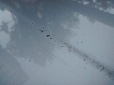

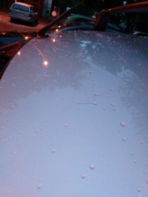

Próba polerki pastą pomogła w 40 %, jest mniej szorstko ;-( Ujawniły się dokładniej uszkodzenia lakieru głębsze. Udało mi się cyknąć fotkę z bliska. Wdrożyłem tymczasowe rozwiązanie - miękkie podkładki-dystanse pomiędzy gumę i dach.

A tak w ogóle to potrzebujesz tej "owiewki" na dachu? Aż tak gwiżdże ten box bez niej - a tym samym ona przynosi aż takie efekty, bo chyba standardowo z zestawie tego niema przy zakupie boxa?

Gwiżdze sam bagażnik dachowy tzn. belki. Nie chce ich demontażu gdyż czasem się przydają. Teraz juz musi być owiewka a na rysę taśma przezroczysta jak do zabezpieczenia dachu pod antenę cb.

Można by taśmą malarską wykleić taki długi prostokąt naokoło tej rysy i prysnąć kilka razy bezbarwnym lakierem w sprayu - koszt 20 zł. Zawsze wzmocniło by to lakier i pogrubiło jego warstwę.

Dzięki za radę ;-) Podkładki żółte są festyniarskie ale są tymczasowe. Owiewka nie ma być elementem tuningu ale wyciszeniem szumu belek bagażnika. Zakupiłem folię pod podkładkę przezroczystą. Pomysł z koloryzacją dachu wydaje się też ciekawy ;-)

Folia naklejona, podkładki z miękkiej mikrogumy, zobaczymy jak się spisze.
