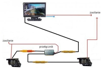

Ponieważ nasze MN jest całkiem sprawnym urzadzeniem to mozna bez problemu zamontować oprócz kamery biegu wstecznego róznież kamerę przednią pozwalającą na bezproblemowe parkowanie ale nie tylko.
Tak to wygląda na filmie.
Niestety cena tego gotowaca trochę powala
419 Euro
Sądzę że bez problemu można to zrobić samemu .
Przygotowałem taki schemat blokowy ale sam tego nie opracuję - bo musi przekazywać sygnał video
Plik ściągnięto 70 raz(y) 23,82 KB

pytanie jakie wejście ma nawigacja MediaNav w sobie, bo samo połączenie 2 kamer w obwód to kwestia 1 przełącznika http://www.piekarz.pl/pl/?item=26069 (odpowiadał by za włączenie i wyłączenie kamery przedniej) i drugi przełącznik (wajcha biegów) za kamerę tylna plus ewentualnie przekaźnik jedne lub dwa by wyłączać kamery nawzajem i gotowe.
Tylko czy ktoś ma schemat medianav lub opis złącz jakie do niej można podłączyć,

Rozumiem, że przełącznik służy do podania sygnału wzbudzenia wejścia kamery w MediaNav oraz wyzwoleniu kanału kamery przedniej w module.
Na pinie nr 3 w kostce 24 pinowej podajemy sygnał sterujący i moduł przełączający ze schematu Jas_pik'a. Wtedy MediaNav dostaje "fałszywy sygnał ze wstecznego" i uruchamia wejście/wyjście (zasilanie) na złączach 9,10,21,22. Nie mam pewności ale z doświadczenia wiem, że część tych kanałów już pracuje ii prawdopodobnie odpala tylko zasilanie kamery -pin nr 9.
Sygnał sterujący jest plusem lub minusem - do sprawdzenia doświadczalnego na MadiaNav.
Jestem chętny i pracowity jeśli chodzi o takie eksperymenty.
ABELOS - w tym wypadku przełącznik potrzebny jest bistabilny. Ten wskazany przez Ciebie jest monostabilny.
Ostatnio zmieniony przez Marcinbzyk 2016-03-25, 17:22, w całości zmieniany 2 razy
Wysłany: 2016-03-25, 17:47
@Abelos coś za bardzo skomplikowałeś opis.
Jeśli MN jest włączony to podanie napięcia +12V (np. z czujnika biegu wstecznego) na pin 3 MN powoduje żę mimo działania innych funkcji - np. radia , przełącza ekran ( ale tylko ekran) na wyświetlanie obrazu z kamery tylnej.
A teraz wystarczy dorobić taki przełącznik który poda napięcie na kamerę frontową oraz na pin3 MN. Ale jednocześnie nie może on włączyć światła wstecznego .
Również jeśli mamy włączone wyświetlanie kamery frontowej to włączenie biegu wstecznego ma przełączyć obraz na kamerę tylną
