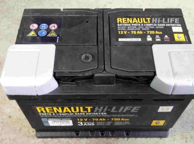

Dla tych, co mają S&S macie, co prawda auta nowe nie wymagają jeszcze wymiany akumulatorów. Ale właśnie na rynku pojawił się nowy gracz firma Duracell. Który oferuje akumulatory EFB w normalnych pieniądzach. Fakt kupiłem to w nowo otwartym przedstawicielstwie które próbuje zdobyć klientów. Ale cena 350zł za 60Ah akumulator dostosowany do systemu S&S jest rewelacyjna. Akumulator pod naklejką ma korki do uzupełnienia wody.
Mój akumulator już dogorywa i chyba czas na nowy. Rano auto odpala tak za 3 razem dopiero i ciężko mu to idzie. Szukając nowego pomyślałem, że zakupię taki:
Exide Premium EA770 12V 77Ah 760A
Wejdzie taki w ogóle do Dustera czy muszę mniejszy kupić?
Wymiary: 278mm (Długość ) x 175mm (Szerokość ) x 190mm (Wysokość całkowita)
