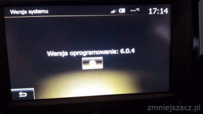

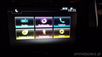

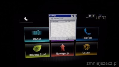

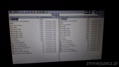

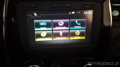

Niestety coś nie zadziałało. Dzisiaj chciałem wgrać mapy i zobaczyłem taki ekran:(3 obrazek)
Trochę się zdziwiłem bo w pierwszym poście jas-pik-a jest inne menu,ale zrobiłem kopie totalcomanderem,który działa(2 obrazek) ,ale zdziwienie przyszło kiedy chciałem zabić proces mgnavi.exe,zobaczyłem taki obraz(1 ):Już wiedziałem,że poszło coś nie tak.Włożyłem pendrive do laptopa i…zamiast dwóch katalogów jest jeden(Mediaskinv2),natomiast 3 plików –ani jeden,pozostał natomiast upgrade.lgu z II etapu.
Zacząłem zabawę od początku,tzn. od pierwszego etapu,ale MNE nawet nie ruszył,ażeby pobrać aktualizację 6.0.4 z pendriva.
Prawdopodobnie muszę chyba wrócić do softu 7.0.5 póżniej 6.03 i na końcu 6.0.4,ale to tylko moje przypuszczenia.Jestem trochę zdenerwowany,bo straciłem ponad 3 godziny i nic!
ps.przepraszam za zdjęcia ,ale są zmniejszone kilkakrotnie.
Dodałem jeszcze 1 zdjęcie z softem 6.0.4
prawidłowy soft
Plik ściągnięto 19 raz(y) 37,2 KB
W zakładce proces nie ma nic
Plik ściągnięto 55 raz(y) 27,75 KB
Zrobiłem kopię wszystkich staragecard
Plik ściągnięto 31 raz(y) 47,99 KB
Widać ikonki nie na tym menu
Plik ściągnięto 26 raz(y) 29,99 KB
aj
Ostatnio zmieniony przez janada5 2017-07-28, 23:06, w całości zmieniany 1 raz

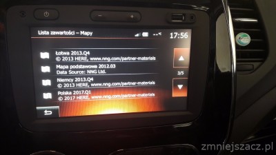

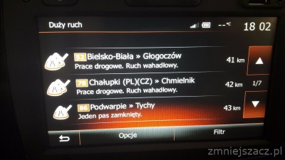

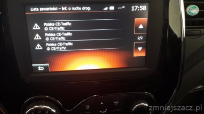

Wgrałem od początku wszystko od nowa,ale dodałem d-boota i znowu zatrzymało się na 2 etapie.Za to mogłem wejść do windowsa.Tam miałem wszystko co mi było potrzebne.Proces miałem zatrzymany,więc wykasowałem paręnaście państw z poi i spedcam,a wgrałem tylko Polskę wraz z TMC.Po zresetowaniu windowsa MNE ruszyło,ale?w mapach miałem nieaktywny „zgadzam się”.Resetowałem parę razy i nic.Na końcu odłączyłem akumulator i też nic.Wiedziałem ,że coś poknociłem.Poleciałem do domu z garażu,załadowałem pendriva z oryginalnym oprogramowaniem.Kopie zrobiłem dzień wcześniej i to mnie uratowało.Zawsze robię wpierw kopie jak pracuję na Windowsach!Szybko znalazłem pliki ,których brakowało(5 pliczków z storage card4) Te pliki to mgnavi(3 pliki),mortscript i mortzip.dll.System oczywiście ruszył!A teraz najciekawsze: można wymieniać mapy na starym menu! Dołączam zdjęcia ,które zrobiłem po „całej operacji”,oczywiście TMC działa w Jastrzębiu i w okolicach.Nie wiem co mam robić właściwie jestem usatysfakcjonowany,ale do końca nie mam odblokowany mój MNE. Kompletnie mnie to zaskoczyło.
W poniedziałek wgrywam pozostałe państwa ,te które mnie interesują i na urlop.
Plik ściągnięto 26 raz(y) 76,42 KB
Plik ściągnięto 44 raz(y) 67,27 KB
Plik ściągnięto 34 raz(y) 59,65 KB
