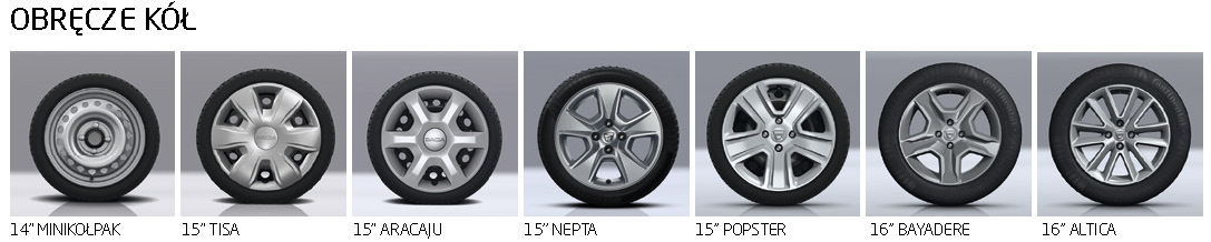

Dostane gdzieś zdjęcie alufelgi do DACIA 16" model ALTICA ? Oprócz wersji komputerowej w kreatorze nie mogę nigdzie znaleźć zdjęcia w realu. Chyba, że ktoś jest w posiadaniu u siebie to będę wdzięczny o wrzucenie foto. Nadmienię, że są one dostępne prawdopodobnie od niedawna - w autach po liftowych.

Nie pierwszy taki bląd lub nie ścisłości jakie wyłapałem. Jeżeli masz taką moc mógłbyś zweryfikować czy wnętrze pojazdu zamówionego 21.08.2017 w wersji stepway sl outdoor przy dokkerze będzie miało detale w kolorze pomarańczowym czy szarym?
Przy okazji - brakuje w grafice którą wrzuciłem modelu alufelgi PANACHE. Jest ona w katalogu co wrzuciłeś.
Ja w specyfikacji mam że auto będzie na feldze ALTICA... i mam nadzieję, że tak bo te PANACHE średnio wyglądają
image1.jpg zrzut z kalatogu
