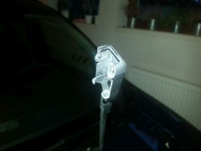

Witam.
Jak widac na zdjeciu mocowanie wycieraczki nie jest typu "u" i pasuja tylko orginalne, z ktorych nie jestem zadowolony. Stwierdzilem ze wymienie cale ramio a ale w renaul juz nie występują i poradzono mi bym dobrał z innego modelu samochodu. Czy ktoś już to przerabiał ? Samochod dacia lodgy 2015 r 1.6 sce

Wysłany: 2017-02-28, 17:49
http://www.daciaklub.pl/f...pic.php?t=13744
Lodgy i Doker mają te same wycieraczki, ramiona.

Wysłany: 2017-03-01, 23:21
Dzięki za namiar na temat (w wyszukiwarce nie wyskoczył mi ten temat) problem rozwiązany zakupem nowych ramion do dokkera.
