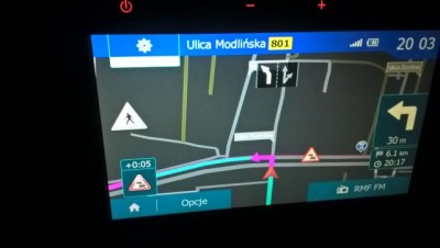

A jeśli ktoś nie ma znaków i nie ma pewności jak ta opcja działa- poniżej krótki filmik.
Ikonka znaku wyskakuje z wyprzedzeniem i pierwotnie jest szara, po minięciu znaku robi się kolorowa i znika po znaku odwołującym, skrzyżowaniu lub końcu obowiązywania, np. zagrożeniu którego dotyczył:

2 licencje , których wgranie spowodowało wyświetlanie znaków
license.rar
Pobierz Plik ściągnięto 283 raz(y) 3,17 KB
Robson68
Silnik: 1.0 LPG
Dołączył: 15 Lut 2018
Posty: 280
Skąd: WARSZAWA
Wysłany: 2018-10-04, 17:18
myślę ,że za sprawą licencji map HERE 2018 Q 2 takie mam wgrane

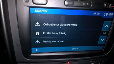

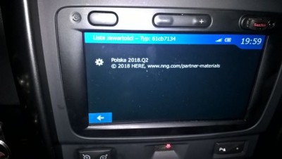

Robson68
Silnik: 1.0 LPG
Posty: 280
Skąd: WARSZAWA
Wysłany: 2018-10-04, 19:49
Tak jak wcześniej opisałem po wgraniu tych 2 licencji , znaki od dziś zaczęły się pokazywać
a teraz ciekawi mnie nagłówek na zdjeciu 1
lista zawartości typ 61 ........
ale to chyba temat na długie jesienne wieczory , kolejny .
Licencję znalazłem na rosyjskim forum , ale ściągnięta wraz z mapą Rosji , mapa wylądowała w koszu bo tam się nie wybieram a licencję się przydały ;-)
Teraz chyba trudniej znaleźć licencję niż mapy , tak wnioskuję z wczorajszych poszukiwań
Plik ściągnięto 36 raz(y) 86,92 KB
Plik ściągnięto 22 raz(y) 87,73 KB
Plik ściągnięto 32 raz(y) 83,46 KB
Ostatnio zmieniony przez Robson68 2018-10-04, 19:53, w całości zmieniany 1 raz

Aby wyświetlało profile trasy inteligentnej oraz ostrzeganie kierowców trzeba mieć wgrane odpowiednie pliki do katalogu map oraz odpowiednią licencję.
