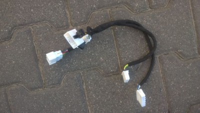

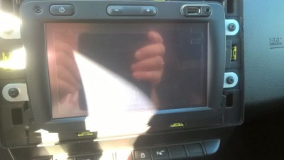

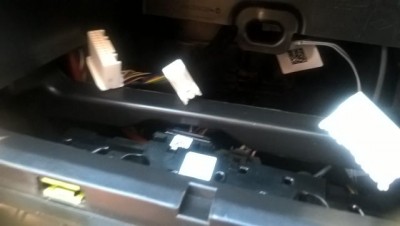

Wysłany: 2018-10-12, 16:45   Radio -> MediaNav - w nowym Dusterze
W dusterze 2 który był fabrycznie wyposażony w zwykle radio , postanowiłem zmienić na MNE . Tak jak to wyżej sie napisane nie jest zbyt skomplikowane . Trzeba tylko dokupić antenę GPS . Po zdjęciu ramki radio ( mocowana na metalowe spinki , więc trochę trzeba siły i delikatności zarazem , najlepiej plastikową łyżka ) pózniej 4 śruby Torx 20 . Po odpięciu wtyczek od radia idziemy ręką po wiązce radia dochodzimy do kostek i trzeba je wypiąć . Wygląda to tak , że do zwykłego radia jest wpięta przejściówka ( na fotce nr 1 ) już po wymontowaniu . MNE podpinamy bezpośrednio pod wiązkę w aucie plus dokupioną antenę GPS i cieszymy się działanie MNE . Cała operacja trwa od 1/2 do godziny :-)
sorry za jakość zdjęć i że tylko 3 , sama operacja dość prosta i banalna :mrgreen:

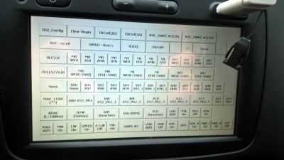

Wysłany: 2018-11-19, 19:47
Sprawdziłem ustawienia anteny w Micom ustawiona poprawnie , pasywna . Tak więc kłopot z odbiorem stacji radiowych to wina anteny. Tylko chyba niepotrzebnie włączone głośniki tweetery , fizycznie nie ma ich w aucie

Ja przeszedłem przez uwolnione wersje 6.0.4-8.05 aż do 9.1.3 - niestety na każdej było dokładnie tak samo problemowo. To nie wersja softu - zostaje jeszcze jedna możliwość poprawność wyboru opcji z 3,5,6 linii w micom test - ich wynik jest w pierwszym przycisku każdej z linii.

Może faktycznie problem w ustawieniach MICOM ? Tylko zmiany tam to ryzykowna gra.....
lisek2
Silnik: 1.6 SCe 115
Dołączył: 25 Kwi 2018
Posty: 205
Skąd: wielkopolska
Wysłany: 2018-12-18, 21:07
Robson68 napisał/a:
Zaryzykuje: To prośba do kolegów którym działa MNE bez problemów (najlepiej tych ktorzy mają fabrycznie montowane) o wrzucenie foto ustawień micom test razem z podaniem jaką wersje softu mają.
