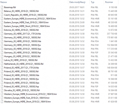

Całej chyba nie musimy - warto zrobić podstawę jakąś a resztę ludziska sobie map ściągną samodzielnie - na pewno Polskę ;) całą do uwolnionej wersji. Ja sobie zrobiłem nasz kraj plus ościenne do których mogę w najbliższym czasie zawitać i nie tylko (załączony zrzut mojego folderu MAP - tu zastanawiam się czy nie pozostać ewentualnie przy oryginalnych plikach do wyliczania tras - tu są nowe z map 2018Q1 ale tak porównując oryginalne mają większe rozmiary ) - ale myślę że każdy da radę potem dołożyć sobie wybrane mapy krajów. Zróbmy podstawową wersję mapy na Europę Środkową - lub Europy Wschodniej

d3mol3k napisał/a:
Nowe są potrzebne bo zaktualizowane i warto je zmieniać.
Co do map najlepiej trzymać w pamięci jak najmniej plików map, gdyż wpływa to na szybkość przeliczania trasy/ sprawdzone/. Można czasami przejechać jakiś rozjazd, bo głos się opóźni. Na stałe trzymam Polskę i kraje ościenne. Chyba, że mam wyjazd dalej, wtedy dogrywam. Na zapas , byle mieć, nie warto. To tylko autoreklama dealera jak się kupuje.

paul7 napisał/a:
d3mol3k napisał/a:
Więc mam zostawione te nowe - OK. Co do szybkości przeliczania tras - nie jest źle przy tym moim zestawie map. Ta reklama dealera to rozumiem że piszesz o zawartości folderu USERDATA z poi dealerów.

Teraz koledzy to jakie minimum plików map możemy zrobić dla innych w folderze MAP po uwolnieniu? Taka wersja POLSKA+ ;-) bo pliki map to wielu całość ma więc z tym żeby były umieszczone dla ludzi w sieci to nie problem by sobie dokładali do swoich wersji. Ale wielu skorzysta z gotowca zapewne. Pliki TMC mamy, LICENSE, SPEEDCAM i 3D które nie jest wyświetlane w wersji uwolnionej - też mamy.

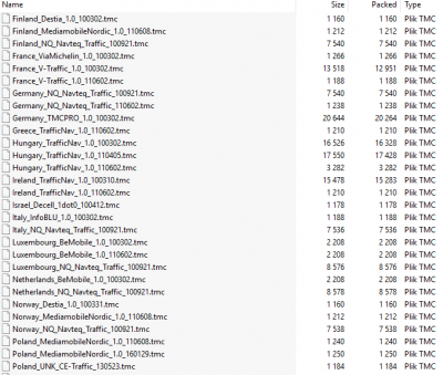

Mam pytanie odnośnie licencji TMC - posiadam pewną ich paczkę i w folderze mam po dwie tej samej nazwy różniącej się numerami o różnych wielkościach - dodawać komplet na dany kraj czy wybierać tylko te o większej wielkości (danego dostawcy)

Wysłany: 2019-03-04, 22:14
Rozmiar plików licencji jest tak mały że wręcz pomijalny - lepiej mieć niż nie mieć.

Wysłany: 2019-03-05, 19:43
dla Polski - tak ale już dla Francji czy niemiec różnice są ciut większe.
Czyli nic nie będzie kolidowało jeśli w folderze TMC będę miał te dwie polskie licencje dla MediaMobileNordic czy też podobnie dla Niemiec czy Francji?
Wysłany: 2019-03-05, 20:17
Pamiętaj o tym że w Niemczech np działa wiele różnych rozgłośni z rożnymi licencjami i dane dotyczą bardzo małego obszaru geograficznego dlatego ja stosuję wszystkie możliwe licencje.
Wielkość wszystkich licencji TMC jest mniejsza niż mapa najmniejszego kraju :)

Wysłany: 2019-03-05, 21:23
dzięki
Po prostu bałem się że będą kolidowały ze sobą po wrzuceniu do folderu TMC
