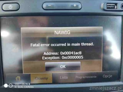

Wysłany: 2019-07-01, 15:49
Witam, media nav soft 4.1.0. uwolniony, wgrane mapy i taki blad, jakies sugestie co robic dalej
neoleo@interia
Model: sandero
Silnik: 1,2 mpi
Dołączył: 01 Lip 2019
Posty: 4
Skąd: belchatow
Wysłany: 2019-07-01, 15:55
i zdjecie bledu
Plik ściągnięto 6 raz(y) 17,35 KB
Wysłany: 2019-07-01, 16:02
Zacznij od usunięcia większości map/poi/speedczam. Zostaw jeden kraj i następnie wgrywaj po jednym kraju . Zobaczysz który plik miesza. Najprawdopodobniej któraś mapa ma w sobie błąd

Wysłany: 2019-07-01, 16:09
mapy mam od ciebie jas pik
neoleo@interia
Model: sandero
Silnik: 1,2 mpi
Posty: 4
Skąd: belchatow
Wysłany: 2019-07-01, 16:28
zostawilem sama mape polski i dodatki tez tylko dla polski i poszlo
dzieki za pomoc

często na forach z mapami podają liczby kontrolne plików , warto porównywać wielkości plików ściąganych map. Czasami w necie krążą "nie pełne" mapy i stąd problemy.
Wysłany: 2019-07-01, 20:32
neoleo@interia napisał/a:
Wystarczyło że przy ściąganiu mapy z netu nastąpił mały błąd - i jest problem.
Sciągnij mapy jeszcze raz .
