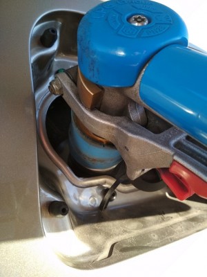

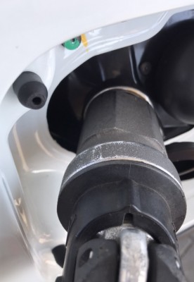

ASH_85PL napisał/a:
tommylee1, dzięki za zdjęcie. Wygląda jakby wlew u Ciebie był tak samo zamontowany jak u mnie. No może jest minimalnie niżej, ale to nie powinno stanowić różnicy. Może po prostu natrafiłem na nietypowy pistolet (stacja Orlen, na której zawsze tankuję). Puki co jedzie do mnie przedłużka a ja spróbuję jeszcze kiedyś pokombinować bez niej.
Przesyłam zdjęcie z tankowania. Jak widać, miejsca jest dużo.
Plik ściągnięto 81 raz(y) 121,07 KB
Plik ściągnięto 19 raz(y) 83,16 KB
Ostatnio zmieniony przez tommylee1 2019-08-19, 15:03, w całości zmieniany 2 razy

ASH_85PL
Silnik: 1.6 SCe + LPG
Dołączył: 26 Maj 2019
Posty: 40
Skąd: Silent Hill
Wysłany: 2019-08-19, 16:45
Dzięki za zdjęcie. U mnie to chyba było przez inny pistolet. Postaram się zrobić zdjęcie przy następnym tankowaniu, ale wrzucę na forum pewnie dopiero za 2-3 tygodnie jak wrócę z urlopu (teraz jeżdżę jeszcze przez pierwszy 1000 km na benzynie, więc LPG nie tankuję). Z tego co pamiętam próbowałem bez przejściówki nalewać takim cudem:
I problem polegał na tym, że ta górna część dźwigni widocznej na zdjęciu przy nacisku na rączkę zamykając się haczyła o wnętrze wnęki.
Ostatnio zmieniony przez ASH_85PL 2019-08-19, 16:46, w całości zmieniany 1 raz
tommylee1
Model: Duster 1.6 SCE LPG
Dołączył: 21 Lut 2019
Posty: 206
Wysłany: 2019-08-19, 16:57
To chyba problem się rozwiązał. Po prostu pistolet był za płytki.
Przypominam sobie podobną sytuację, właśnie z takim niebieskim, gumowym pistoletem.
Skręciłem go wtedy tak, żeby ten górny element mógł swobodnie wejść i nie porysować lakieru.
Miłych wakacji i czekamy na relację po powrocie.

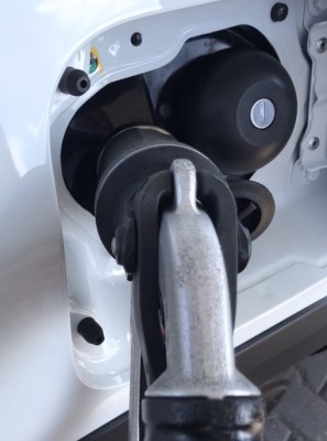

szycha83
Silnik: 1.6 Sce LPG
Dołączył: 27 Gru 2018
Posty: 26
Skąd: Kalisz
Wysłany: 2019-08-19, 20:30
Nawet przy "płytkim" pistolecie nie powinno być problemu.
