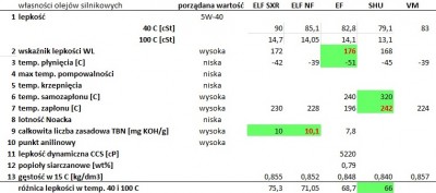

Przejrzałem internet. Doczytałem. Znajomość właściwości olejów silnikowych nie jest konieczna do użytkowania auta. Ale przydatna, bo wiem jaki olej i dlaczego jest dobry do mojego silnika i dopasowany do mojego stylu jazdy. Chcę wiedzieć. Poniżej własności olejów silnikowych i zestawienie kilku marek. W internecie jest bardzo dużo źródeł – z wielu skorzystałem, podam jedno: [1].
Własności olejów silnikowych (bazowych z dodatkami)
1. lepkość kinematyczna (podawana jest z temperaturą pomiaru)
2. wskaźnik lepkości WL (im wyższy, tym mniejsza zmiana lepkości w reakcji na zmianę temperatury)
3. temp. płynięcia (min. temperatura utraty płynności oleju)
4. max temp. pompowalności (min. temperatura przy której olej będzie zassany przez pompę)
5. temp. krzepnięcia (przechodzenie oleju w stan stały podczas jego przechowywania)
6. temp. samozapłonu (stopień łatwopalności oleju)
7. temp. zapłonu (min. temp. przy której następuje zapalenie par oleju; informuje o występowaniu w oleju niskowrzących składników, co podczas pracy silnika prowadzi do ich ubytków z oleju, a to z kolei do tworzenia nagarów, laków i zwiększenia toksycznych spalin. Spadek temp. zapłonu oleju w trakcie eksploatacji oznacza przedostawanie się paliwa do oleju)
8. lotność (odparowalność Noacka; odparowanie w wysokich temp.; górna granica 15% - im niższa wartość tym mniejsze ubytki oleju w trakcie jego eksploatacji; odparowalność skutkuje wzrostem lepkości oleju, co przekłada się na cięższą pracę silnika, wzrostem zużycia paliwa, gorszym zimnym startem silnika i skróceniem okresu jego eksploatacji)
9. całkowita liczba zasadowa (TBN – rezerwa zasadowości oleju; im wyższa wartość tym olej jest bardziej odporny na zakwaszenie w trakcie eksploatacji silnika)
Z poniższego zestawienia wnioskuję że ELF SXR nie jest takim szajsem, jak wcześniej pisał @Fruxo. Wręcz przeciwnie. Jest dość odporny na zakwaszenie (TBN), jego lepkość (WL) nie zmienia się szybko w reakcji na zmiany temperatury (tu liderem jest EF). Brakuje kilku informacji.
Radzę poczytać co do zasadności stosowania olejów nisko popiołowych C3. Powstały one tylko żeby spełnić normy ekologiczne i nie zapychać filtra cząstek stałych FAP/DPF. Jeżeli olej ma C3 w opisie to wiele potrzebnych przeciw tarciowych dodatków musiało zostać usuniętych.
Ekoterroryzm spowodował że priorytet ochrony skupił się na filtrze i przedłużeniu jego żywotności kosztem znacznie gorszej ochrony silnika.
Wg mojej najlepszej wiedzy zastosowanie olejów C3 w silnikach benzynowych mija się z celem. Dużo lepsza będzie klasa ACEA A3/B4 - gwarantuje lepsze zabezpieczenie silnika. Oleje niskopopilołowe i lekkokobieżne ( np.0W20) to śliski temat - mnóstwo informacji fachowych w necie.
A zalecenia producentów ...cóż, wymiany co 30 tysiecy w DCi skutkowały uszkadzaniem panewek. A nagminne w nowych autach które posiadają asystentów zmiany biegu są podpowiedzi o bardzo wczesnej zmianie biegu na wyższy. Skutkuje to uszkadzaniem skrzyń biegów i kół dwumasowych. Producentom zależy teraz na niskim spalaniu które dobrze wygląda w folderze reklamowym i brakiem usterek max 3 lata. A potem wymieniaj i remontuj do woli.
