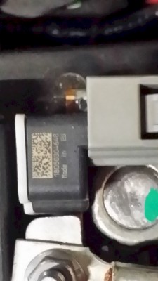

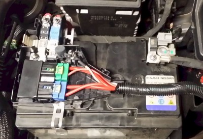

Podobno ciekawość pierwszy stopień do piekła, ale zaryzykuję. Ostatnio w moim prawie 2 letnim Dusterze zmierzyłem napięcie na akumulatorze w związku z wariowaniem czujnika zmierzchu i start-stopu. Okazało się, że napięcie wynosi tylko 12,2V. Ponieważ mało jeździłem uznałem to za prawidłowe i postanowiłem podładować akumulator, najpierw prostownikiem, a potem jazdą około 2 godzinną. Niestety podładowało się tylko do 12,5V. Przy okazji zainteresowałem się urządzeniami na klemach akumulatora. Czy jest na forum osoba, która mogłaby objaśnić mi przeznaczenie poszczególnych elementów. Przypuszczam, że na klemie ujemnej zamocowany jest czujnik temperatury, a na dodatniej co oprócz bezpieczników?

Na klemie ujemnej to wtyczka dla S&S do analizy napięcia. Po jej odpięciu Start/Stop nie działa . Na plusie standardowo bezpieczniki, ale nie wiem czy ten dynks z dwiema wtyczkami to tylko rozdział napięcia czy w śroku jest coś jeszcze (nie zaglądałem do środka).

Dziękuję. Myślałem, że na ujemnej jest czujnik temperatury do ładowania akumulatora AGM. Na forum przewijały się sposoby na wyłączenie na stałe start-stop, a to takie proste wyjąć tą wtyczkę. Tylko po co takie urządzenie do pomiaru napięcia, elektronika S&S nie mogłaby tego zrobić?

Prawdopodobnie tak samo jak przy ładowarkach (oczywiście tych lepszych - tanie mają algorytmy symulujące). Sondę temperaturową ładowarki podłącza się do klemy (ołów dobrze przewodzi ciepło, więc temperatura klemy jest zbliżona do temperatury elektrody, a tym samym elektrolitu).

Ale na klemie nie ma żadnej elektroniki. To tylko wtyczka. Treba by sprawdzić gdzie jest "drugi koniec" . Ale to już pytanie do ludzi którzy lepiej ogarniają zagadnienie .
Może i masz rację, ale po co z jednej elektrody wyprowadzać 2 cienkie przewody i to jeszcze za pomocą czarnej kostki z gniazdem. Tam jest takie czarne "ustrojstwo" z napisami. Wyprowadzanie z jednej elektrody kilku przewodów o dużym przekroju ma sens, ale dwóch cienkich w jednej osłonce poprzez wtyczkę to już chyba przegięcie.

Faktycznie, jest. To może i pomiar temp. też jest ? Co więcej, to też wyjaśniałoby dlaczego po odpięciu wtyczki Start&Stop nie działa. Brak odczytu temp -> system nie aktywny. Dobra, to tylko gdybanie. Jeszcze trochę i będę lepszy od Andersena .

A o to chodzi... Jeżeli chodzi o ten "dynks", to zgodnie z dokumentacją jest to "czujnik prądu akumulatora".
Na jeden z tych dwóch przewodów wchodzi zasilanie (+12V), drugi to wyjście.

I to by się zgadzało pod tym może być bocznik do pomiaru spadku napięcia na nim, a tym samym natężenia płynącego przez niego prądu. " Może również monitorować napięcie, stan naładowania i stan zdrowia akumulatora (starzenie się). W niektórych samochodach mierzy nawet temperaturę baterii".

Do pomiaru napięcia chyba nie jest potrzebna elektronika na klemie. Sama elektronika S&S dostanie napięcie z akumulatora przewodem i już jest możliwość pomiaru.

Klema ujemna wyjaśniona. Czekam na opis klemy dodatniej. Tylko proszę nie krytykujcie, że idę na łatwiznę i nie szukam sam. Proszę ponieważ może ktoś już temat "przetrawił".
