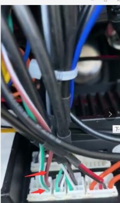

Czu przerabiałeś cos w kabelkach? Ja dostałem taki zestaw, gdzie dwa czerwone i jeden pomarańczowy były rozłączone. Te czerwone to do ciągłego zasilania, ale pomarańczowy nie ma pojęcia.

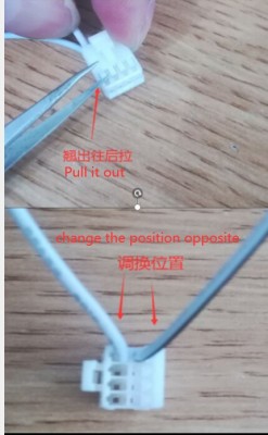

tejotel daj znać jak będziesz miał wiązkę z przewodami w ręku trzeba podmienić 2 przewody miejscami. I sterowanie zadziała, nic nie trzeba więcej ustawiać.
mała kostka z dwoma przewodami brązowy i białozielony. Ta co idzie bezpośrednio do canbus. Zamień przewody miejscami. Potrzebna jest igła do wyjęcia pinów. Tych czerwonych nie spinaj razem, mają być rozłączone.
Jak to zrobisz to podłącz kable do radia w samochodzie, sterowanie masz od razu ustawione nic nie musisz programować.
