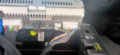

Czesc chce podmienić media nav 3 na radio z androidem. Auto duster 1.0 lpg z 2020r mam kamery 360. Ktos podpinal radio z androidem żeby mu działały kamerki. Znalazłem schemat wtyczki ale z mn1 i niewiem czy to samo jest w mn3 jak by ktoś mógł podesłać schemat wtyczek która odpowiada za kamery 360 z medi
Wysłany: 2021-03-10, 14:52
Wtyczki ( gniazda) w każdej wersji MN są identyczne. Czyli Mn1 i MN2 i MN3 sa wymienne.
Za wyświetlanie kamer 360 odpowiada osobny moduł którego wyjście jest podłączone do standardowego wejścia sygnału video (kamery)

Wysłany: 2021-03-10, 16:11
według schematu za kamerę odpowiadają tyle te przewody które zaznaczyłem. Ktoś jest w stanie to potwierdzic. moze ktos zmieniał radyjko na chinskie z androidem i jest w stanie potwierdzic działanie kamer 360

otaru84 napisał/a:
http://www.daciaklub.pl/f...pic.php?t=11376
