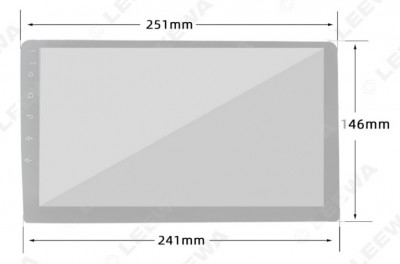

Mam prośbę do tych co kupili radio prelingcar żeby mi je zmierzyli ile ma samo radio szerokości i wysokości i ile ma wyświetlacz szerokości i wysokości

Wymiary wyświetlacza bez ramki

To jest wymiar radia a chodzi mi o wyświetlacz 😃

To są wymiary ekranu - powierzchni szklanej, ramka jest trochę większa

Nie nie zrozum mnie źle po prostu na zdjęciu jest pokazane radio i jego wymiar a wyświetlacz jest mniejszy a pytam się dlatego że są sprzedawane z tym wymiarem radia 9 cali i 10 cali

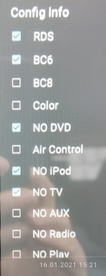

Jedyne, z czym sobie nie potrafię poradzić to nie wiem jak uruchomić coby wyświetlało nastawy panelu klimatyzacji i nie wiem gdzie znaleźć logo Dacii. Kabelki zasilania obd zamienione, otwarcie drzwi wyświetla, gdzieś mignęło mi, że pokazuje też zużycie paliwa i takie tam. Problem jest chyba w ustawieniach auta - protokół obd czy coś. Tak mi świta.

Ten pulpit to Agama Car Luncher ze sklepu play warto zakupić pełną wersję. Co do wyświetlenia klimatyzacji musisz wejść w ustawienia dodatkowe Extra Settings kod 123456 odszukać Confing info i odznaczyć Air control. Ustaw jak na zdjęciu. Po wyjściu z ustawień będzie już wyświetlało.
Plik ściągnięto 7 raz(y) 92,73 KB

tom45tom, No i działa klima. Dzięki wielkie raz jeszcze.

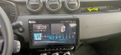

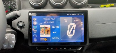

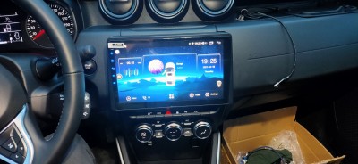

Moje radyjko już jest zamontowane, oto pare fotek.
Ogólnie bardzo fajnie wszystko chodzi ale muszę jeszcze ogarnąć linie do kamery cofania i radar do czujników bo niby jest ale jednak nic nie pokazuje

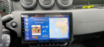

jeszcze jedna zdjęcie
Plik ściągnięto 183 raz(y) 253,39 KB
