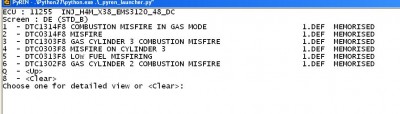

Mam problem w mojej Daci (Duster 2014r 1.6. 105km ) na gazie wyskakują mi błędy na 2 i 3 cylindrze (tylko na gazie) i tylko okresowo przez kilka sekund. Zapala się kontrolka check engine (czasem gaśnie). W załączniu podsyłam błędy z Pyren. Nie są to cewki bo pozmieniałem miejscami pomiędzy cylindrem 1-4 a 2-3. Dziwna sprawa bo samochód generalnie prowadzi się normalnie tylko czasem obroty na jałowym bardziej falują i potrafi na 2 -3 sekundy na zimnym kontrolka check engine zamigać.

Plik ściągnięto 33 raz(y) 61,82 KB
