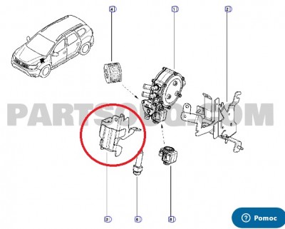

Dziś i ja wyczyściłem tłoczek elektrozaworu reduktora oraz wymieniłem filtr fazy ciekłej. Pytanie do Was. Czy po wymianie filtra fazy ciekłej zakładaliście z powrotem tą osłonę?
Plik ściągnięto 72 raz(y) 62,93 KB
