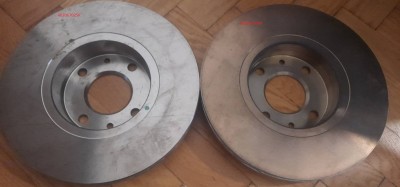

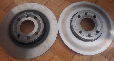

Wysłany: 2021-10-01, 12:40
Tak, nie do końca prawda, bo jest jest jeszcze trzeci wymiar - tzw. "wysokość", czyli grubość części centralnej, który też oczywiście musi być odpowiedni. Jednakże samo sedno jest prawdziwe do końca - sposób wentylacji jest naprawdę nieistotny.
Grubość tarczy i inne wymiary są praktycznie te same, mam obydwie to przyłożyłem. Tarcza wentylowana od tyłu ma bruzdę w miejscu gdzie ta wentylowana od przodu ma szczelinę. Przy czym szczelina wentylacyjna jest mniejsza niż ta bruzda co powoduje, że tarcza wentylowana od przodu może mieć większy klocek i tak chyba w rzeczywistości jest bo są różne klocki do tych tarcz.
Problem w tym, że większość ludzi w hurtowniach to sprzedaje te tarcze jakby były to ziemniaki. Jadą albo po numerze albo po VIN a z położona na blacie tarczą, z której mogą odczytać dokładne rzeczywiste rozmiary to nie wiedzą co zrobić.

Wysłany: 2021-10-01, 13:20
Bingo problem nie jest w średnicy, grubość, wysokości tarczy. Te tarcze są pod tym względem praktycznie identyczne (według textara różnica w wysokości 1mm). Natomiast klocki do Sandera mają dużo większą powierzchnię, która nie siądzie na tarczy wentylowanej od wewnątrz (przykładałem i się po prostu nie mieszczą). Klocek Sandero Szerokość [mm]:155,2; Wysokość [mm]:49; Grubość [mm]:16,9. Klocek Logan Szerokość [mm]:140,2; Wysokość 1 [mm]:41,8; Wysokość 2 [mm]:40; Grubość [mm]:18. Przykładając klocek z Sandera do tarczy wentylowanej z wewnątrz klocek się na niej "nie mieści".
Czyli sposób wentylacji ma kolosalne znaczenie bo nigdzie w katalogach nie widzę wymiaru jaki na tarczy przeznaczony jest dla klocka. Różnica w wysokości klocka to ok. 7mm i mniej więcej o tyle jest szczelina wentylacyjna z zewnątrz węższa od bruzdy w tarczy wentylowanej od wewnątrz.
Sposób wentylacji tarcz mógłby nie mieć znaczenia, ale nie przy zastosowanych w Sandero Stepway z tych roczników klockach.

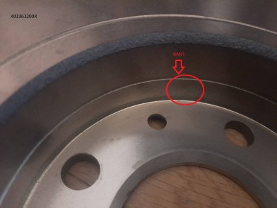

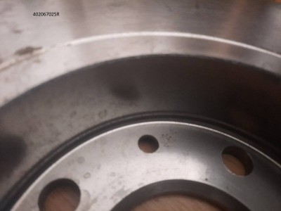

Co do tarcz to żeby nie było zbyt łatwo są dwa typy wentylowane od strony koła.
Te zamienniki co podałem wcześniej nie są dla 402067025R a dla 402061200R.
402067025R (średnica wewnętrzna 126,5mm)
oraz
402061200R (średnica wewnętrzna 125,5mm)
Różnią się tylko i wyłącznie średnicą wewnątrz od strony piasty czyli średnicą piasty. 402061200R ma szerszy rant od wewnątrz od strony piasty, stąd ten 1mm.
