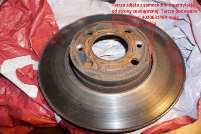

Wysłany: 2020-10-26, 12:57   Tarcze i klocki Sandero II
Witam.
Pilnie potrzebuję pomocy w odnalezieniu numerów tarcz do Dacia Sandero Stepway 0,9TCE+LPG z 2017r.
Wszystkie katalogi podają błędne numery tarcz tzn. 402063149R. Również po numerze VIN wylatują te błędne tarcze. Różnica jest taka, że w oryginale ściągniętym z koła wentylacja jest od zewnątrz a dla 402063149R jest od wewnątrz. W związku z tym klocki siadają nie tak jak trzeba (numery klocków katalogi już podają dobrze 410604682R).
Parametry tarczy zdjętej z samochodu:
-ilość otworów 4
-średnica 258mm
-grubość tarczy 22mm
-wysokość ok. 44mm
-średnica rozstawu śrub ok. 100mm
-średnica otworu centrującego 61mm
-średnica wewnętrzna ok. 126,5mm
Czyli wszystko tak jak w 402063149R poza tą wentylacją i jak mechanik próbował założyć te 402063149R to klocki źle siadają.
Prawdopodobnie katalogi podają numery tarcz do zwykłego Sandero a nie do wersji Stepway (brak rozróżnienia wersji między zwykłą Sandero a Stepway). Choć z drugiej strony po numerze VIN UU26SDN1C57699627 też wychodzą złe tarcze.
Plik ściągnięto 60 raz(y) 248,44 KB
Wysłany: 2020-10-26, 14:18
https://partsouq.com/en/catalog/genuine/locate?c=Renault / Logan / Logan Sandero II (PR 1452) / EngineType = H4B / EngineIndex = H4B412 / Vehicle Type = B8AC / 31 Front Bearing Elements / Stub Axle - Disk / nr 6 - 402067025R (OEM) / 8660003934 (Motrio)
https://www.google.pl/sea...67025R&tbm=isch
https://www.google.pl/sea...003934&tbm=isch
PS VIN jest niepoprawny.
Pomógł: 120 razy
Posty: 4141
Wysłany: 2020-10-26, 14:34
Mogę potwierdzić- w Sandero Stepway 2017 są tarcze od CLIO 4 o numerze 402067025R i mają wentylację od zewnątrz.
Ostatnio zmieniony przez Dymek 2020-10-26, 14:35, w całości zmieniany 1 raz
skylar
Model: Logan MCV II
Silnik: 1.5 dCi 90km
Dołączył: 09 Lut 2015
Posty: 163
Wysłany: 2020-10-26, 16:50
laisar, masz rację rypnąłem się w VIN. Zamiast wkleić VIN Sandero wkleiłem na szybko Logana MCV. Prawidłowy to UU15SDN1C57699627 i w katalogach było szukane po poprawnym VIN. Niestety ci sprzedawcy co siedzą w tych wszystkich hurtowniach to równie dobrze mogliby ziemniaki sprzedawać. Nawet z tarczą w rękach nie byli w stanie dobrać niczego pasującego.
Dymek, dzięki za potwierdzenie.
Ratujecie mi chłopaki życie bo samochód rozbebeszony i musiałem pożyczać samochód :mrgreen:
Ostatnio zmieniony przez skylar 2020-10-26, 16:51, w całości zmieniany 2 razy
Wysłany: 2020-10-26, 18:01
@skylar: Nie chodzi o niedopasowanie VINu, tylko że ten podany jako pierwszy musi mieć jakiś błąd, bo dekodery w ogóle go nie rozpoznają.
Natomiast według drugiego VINu niby faktycznie powinny być tarcze 402063149R, ale zamiennik Motrio 8660003934 wydaje się świadczyć o tym, że to chyba jednak rzeczywiście błąd, bo on jest właśnie od 402067025R.
Posty: 1851
Wysłany: 2020-10-26, 18:11
Sprawdzałem u siebie jak to było w moim i u mnie w katalogu też pokazuje te 402063149R.
Zresztą sam je u siebie montowałem i nie było problemów z nimi.
skylar
Model: Logan MCV II
Posty: 163
Wysłany: 2020-10-27, 08:56
laisar, ogólnie jest z tymi tarczami straszny bajzel. Po tych numerach 402067025R/8660003934 potrafią również wylatywać w zamiennikach tarcze wentylowane wewnętrznie choć oryginalna tarcza 402067025R ma wentylowanie zewnętrzne.
Kurcze nie wiem skąd mi się taki VIN wkleił do Logana prawidłowy to UU17SDCL551321089. I do niego właśnie pasuję tarcze 402063149R i klocki 410605612R, 410602581R.
toka93, jak pojechałem na serwis to miałem tarcze 402063149R (wszystkie znaki na niebie i ziemi wskazywały, że będą pasować) i mechanik próbował je założyć ale powiedział, że klocki nie siadają tak ja powinny. Tarcze 402063149R mają rowek w miejscu gdzie 402067025R mają wentylacje, który jest szerszy niż wentylacja i to chyba w tym problem. Zresztą klocki 410604682R pasujące do mojego Sandero Stepway mają większe wymiary niż te z Logana.
Dymek, pasujące klocki 410604682R też są opisywane jako do Clio IV więc to się zgrywa razem.
