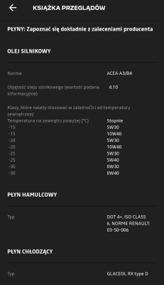

Wysłany: 2022-09-02, 22:30
imć napisał/a:
Manual jest do dópy w Reno/Daciach, bo nie podaje info o plynach
Informacje o płynach mamy po zalogowaniu w apce MyDacia, co prawda dla płynu nie ma podanej pojemności, ale typ jak najbardziej.
Plik ściągnięto 293 raz(y) 110,12 KB
