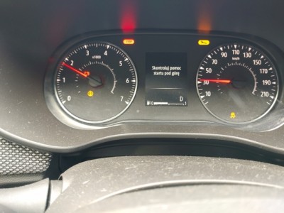

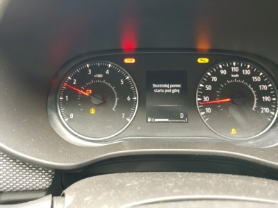

Wracałem do domu gdy nagle nie wiadomo co i jak zapaliły się wszystkie kontrolki...pierwszy komunikat usterka elektroniki....później inne...auto zatrzymałem wyłączyłem i po 20 sekundach odpaliłem. Wszystko zniknęło.
Oczywiście OBD2 zablokowane więc g....o można sprawdzić. Jutro mam zamiar wymienić olej więc sprawdzę sobie stan akumulatora choć dotychczas nie miałem żadnych nawet najmniejszych problemów. Ale...z miesiąc temu moja ukochana zona wyprała mi spodnie w którym był kluczyk. I tak się zastanawiam czy on nie ma coś wspólnego z ta sytuacją. Wezmę teraz też zapasowy co by to wykluczyć.....

Dziś powtórka z rozrywki....tak więc w czwartek mam już zamówioną wizytę w serwisie. Na wszelki wypadek zrobię wydruk zdjęcia jak to wyglądało. Wcale bym się nie zdziwił gdyby ślad po usterce zaginął :-/

Tam masz kontrolkę ładowania czerwoną, to może być problem z alternatorem, systemem sterowania alternatora albo układem start-stop.
Jako pierwsze wyswietla sie komunikat o usterce ukladu elektronicznego. Pozniej po lolei o awari abs...esp....stop... itd...
Akurat tak zrobilem zdjecie.

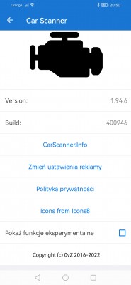

Poszedłem do auta, podłączyłem, zrobilem kilka screenów. Wszystko pokazuje (temp, obroty, ciśnienie, korekty, napięcie). Nie grzebałem w aplikacji, ale w wolnej chwili to zrobię.
Najlepsze jest to, typ połączenia z Logana I 1,4 (jakiś czas temu łączyłem się z moim starym samochodem, który wtedy użytkowała siostra). Chyba aplikacja to zapisała.
Nawet jakieś błędy są w pamięci jako archiwalne. Muszę je rozszyfrować.

Kilka screenów.
