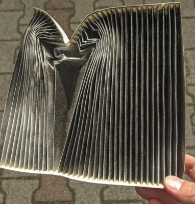

Mam Easy Service i po pierwszym roku miałem wymianę filtra kabinowego w ASO.
W tym roku wymiana się nie należy więc wymieniłem sobie samodzielnie na FILTRONA.
Tak wygląda montaż oryginalnego filtra przez ASO Renault. Żałuję, że nie sprawdziłem od razu jak to zrobili w zeszłym roku...
Plik ściągnięto 34 raz(y) 221,95 KB

Fuszerka. Pracownika nikt z szefow nie sprawdzi jak wcisnął filtr i dlatego mogą być takie kwiatki. Filtr zakładam sam.

sobol1976 napisał/a:
No cóż kształt wskazuje na fuszerkę montażu lub demontażu filtra, ale jak widać bez wątpienia pracował dość skutecznie.
Moim zdaniem nie warto płacić za tę wymianę. To naprawdę jest max 10 min roboty i to jak się za bardzo nie spieszymy. Z filtrem powietrza nawet szybciej - ostatnio zajęło mi to max 2 min.
Sam filtr kabinowy to nie jest majątek spokojnie można sobie go wymieniać po zimie i po lecie dwa razy w roku na pewno będzie na plus dla zdrowia

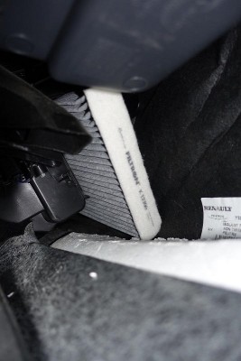

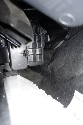

trzeba odkroić styropian pod dywanem i potem wymiana jest łatwa bez masakrowania tego filtra
Plik ściągnięto 115 raz(y) 100,86 KB
Plik ściągnięto 72 raz(y) 115,75 KB

Powolniak napisał/a:
Kolor filtra nie świadczy o jego skutecznej pracy, on się taki urodził.
na zdjeciu wyraźnie widać jakieś brudy pomiędzy perforacjami jak również odcienie szarości wskazujace na zebrany pył.
Ostatnio zmieniony przez Łukasz_M 2023-08-07, 11:30, w całości zmieniany 1 raz

Filtr był standardowy bez węgla aktywnego - tak wygląda po roku od wymiany.
Tak jak napisałem, w czerwcu 2022 wymienili mi (tak nieudolnie) w ramach Easy Service po pierwszym roku użytkowania auta. Natomiast co roku zawsze wymieniam samodzielnie (jeśli w ramach Easy Service tego nie zrobią). Roboty jest na 5 minut, a w SS III dojście jest łatwiejsze niż w starszych modelach.
Stan filtra niestety świadczy o zanieczyszczeniu naszych miast - szczególnie smog zimowy w Poznaniu. Pocieszam się, że spełnia swoje zadanie (taki stan o tym świadczy).
