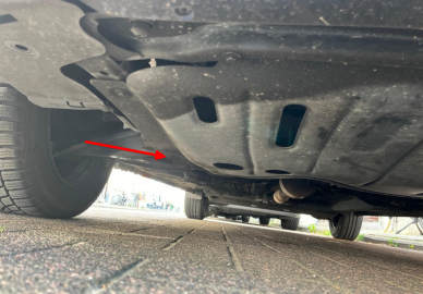

podczas jazdy od 60, a już tak dobitnie od 70 km/h słychać odgłos szumu z prawej strony tak mniej więcej jak nadkole przedniego koła. po przekroczeniu pewnej prędkości pow 120 km/h odgłos przestaje być słyszalny. Najlepsze jest to, że mam wrażenie że ten szum czasem się przemieszcza i raz go słyszę z przodu, by po chwili gdzieś ze środka drzwi , a potem nagle jakby z tyłu.
Poprzednio błędnie cytowałem zakres prędkości, przy ktorych występuje hałas. Oczywiście: 60-120 kmh. Przy rozwiązywaniu jakiegokolwiek problemu technicznego mnie pomaga krótkie rozkminienie teoretyczne. Mechanicy mają spore doświadczenie, dlatego po rozpoznaniu typowych objawów mogą oni szybko wskazać kilka potencjalnych przyczyn. Ale ten problem wydaje się nietypowy. Piszesz, że hałas pojawia się najpierw z przodu, innym razem przemieszcza się do tyłu. Czy hałas przemieszcza sie z przodu do tyłu wraz ze zwiększaniem prędkości? Może to jest element wzdłużny, jak np. układ wydechu. Myślę o drganiach, ktore przy prędkościach 60-70 kmh powstają z przodu, a <120 kmh - z tyłu. Sprawdzałeś podwozie - wydech, osłonę silnika?

Panowie znalazłem, to była jedna śrubka! A dokładnie podkładka od osłony z przodu podwozia.
Cały czas koncentrowałem się na tyle, a to jednak był front.
Więc temat można zamknąć.
