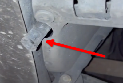

Od kilku dni słyszę w swojej Dacii dziwny metaliczny dźwięk — jakby coś uderzało o metalowy element. Nie jestem żadnym ekspertem jeśli chodzi o samochody, ale odkryłem dziwną rurkę z przodu z lewej strony na podwoziu. Prawdopodobnie to ona uderza o osłonę. Nie mogę nigdzie znaleźć jak to powinno wyglądać poprawnie i do czego ta rurka służy. Pomożecie?
Pod linkiem znajduje się wideo pokazujące prawdopodobny problem.
https://streamable.com/tudsve
Plik ściągnięto 64 raz(y) 158,18 KB
Ostatnio zmieniony przez informatyk 2024-06-20, 09:47, w całości zmieniany 4 razy
Posty: 1858
Wysłany: 2024-06-20, 10:33
Rurka to odpływ wody spod akumulatora. Jest to plastikowa rurka, która raczej nie będzie wydawała takiego dźwieku. Ale można ją np. owinąć filcem, czy zdemonotwać i będzie wiadomo czy to jest winowajca.

Wysłany: 2024-06-20, 12:09
toka93 napisał/a:
Dziękuję za odpowiedź. Owinę ją gąbką i sprawdzę, czy to jest to. Dam znać!

Rurka to odpływ wody spod akumulatora to jednak nie była... Szukam dalej.
