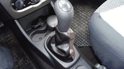

Wysłany: 2011-02-28, 19:35

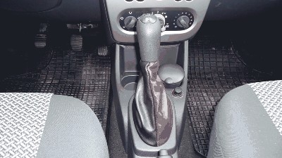

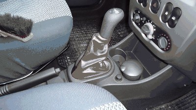

Witajcie.
Uszyłem sobie mieszek skórzany, czarno-czerwony i zamontowałem. Przesyłam Wam zdjęcia.
Zrobiłem sobie akurat w takim kolorze, aby pasował mi do pokrowca na kierownicę, który jest również dwu-kolorowy.
Plik ściągnięto 267 raz(y) 147,66 KB
Plik ściągnięto 231 raz(y) 149,97 KB
Plik ściągnięto 203 raz(y) 133,97 KB

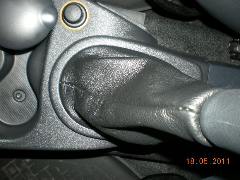

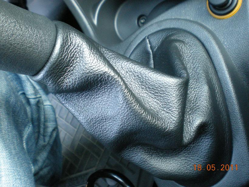

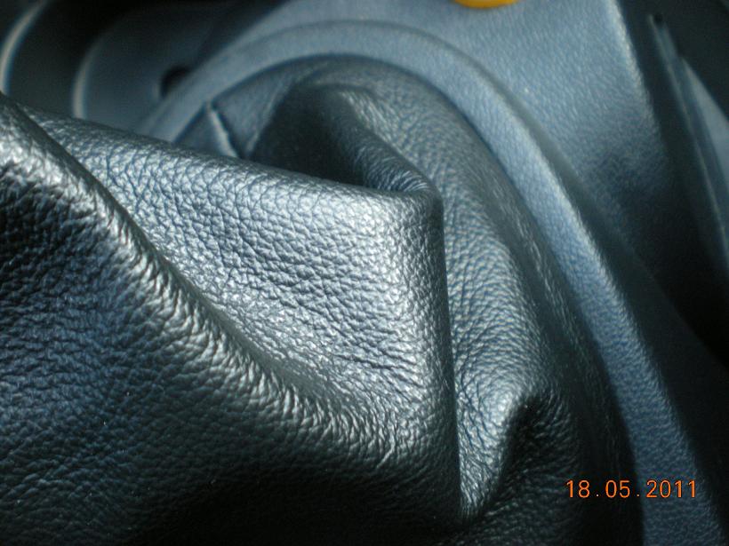

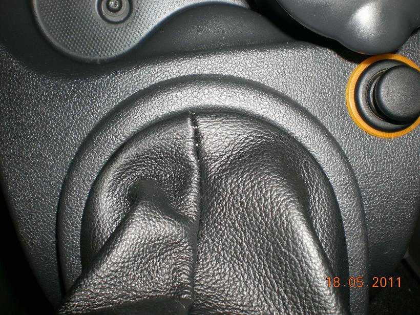

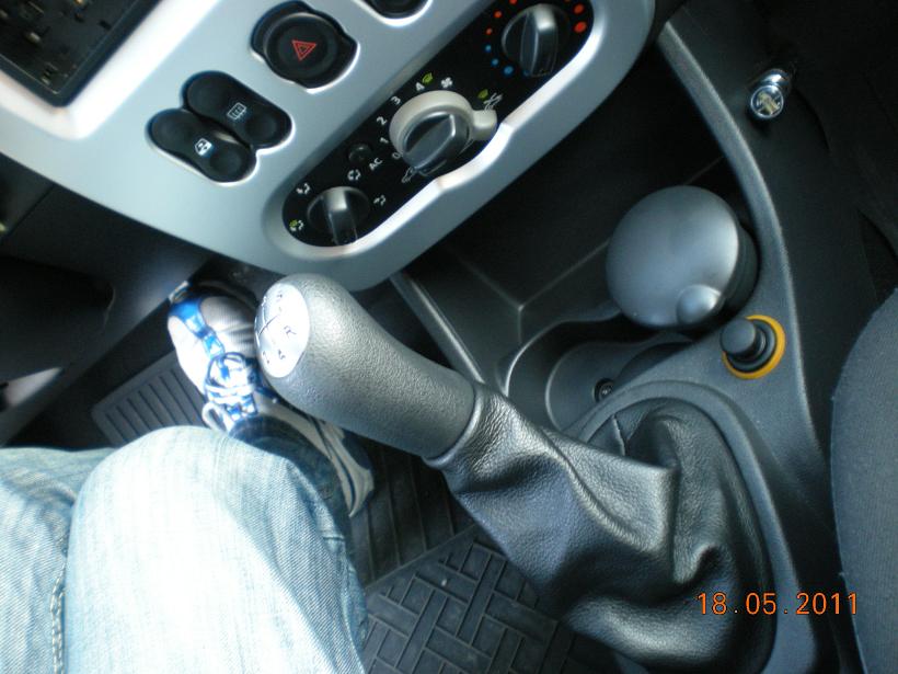

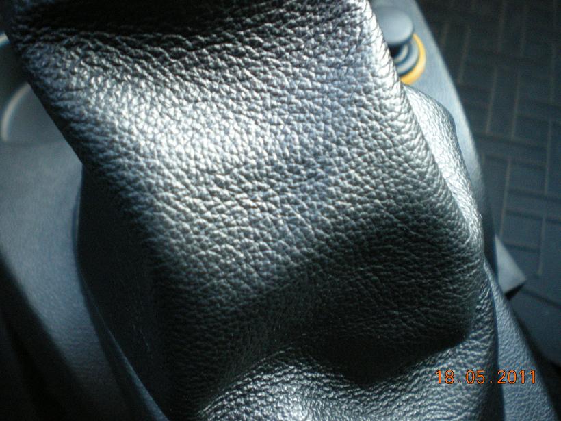

Wysłany: 2011-05-19, 20:24
No i wreszcie sobie wymieniłem skaj mieszka na czarną skórę.
Wyciąłem, uszyłem, stary skaj zdjąłem i w jego miejsce założyłem skórę.
A tutaj : skóra na kierownicy
Wygląda to teraz tak :
Pobierz Plik ściągnięto 6230 raz(y) 106,08 KB
Pobierz Plik ściągnięto 6231 raz(y) 73,01 KB
Pobierz Plik ściągnięto 6234 raz(y) 83,4 KB
Pobierz Plik ściągnięto 6232 raz(y) 90,95 KB
Pobierz Plik ściągnięto 6233 raz(y) 148,93 KB
Pobierz Plik ściągnięto 6240 raz(y) 96,65 KB
