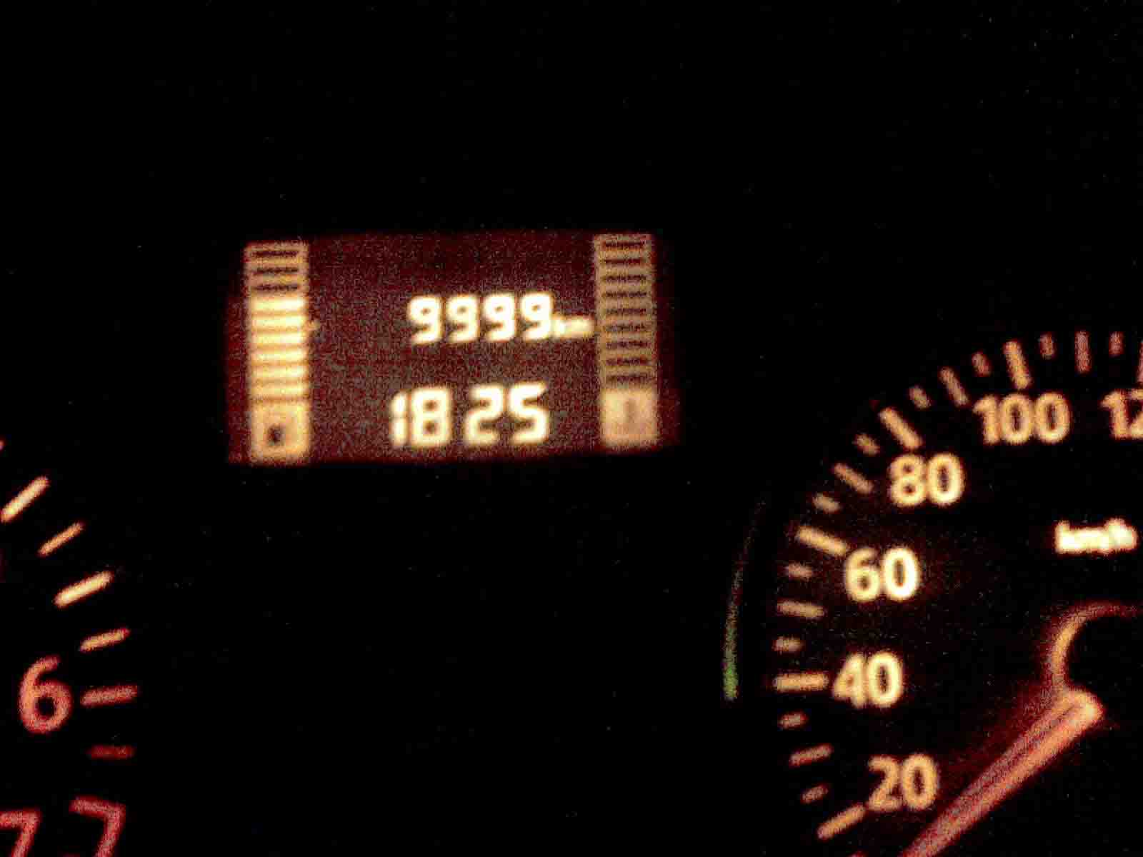

hej Kas602!! powiedz mi proszę w jaki sposób zrobiłeś zdjęcie zegarów przy prędkości 170 na godzinę i otwartych drzwiach??
Laisar ma racje - tryb testowy . 170 km/h przy otwartch drzwiach i do tego w garazu... chyba juz bym z wami nie pisal... Yoda - 2007-11-26, 22:24

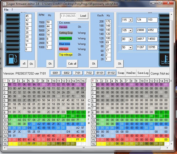

Jak widzisz na górze po lewej stronie jest konfiguracja wskazań paliwa.
Trzeba by było zgrać eeprom z twojego aktualnego orginalnego licznika i obejrzeć wartości wskazań paliwa, czyli przy ilu litrach ile zapala się cegiełek, a następnie zgrać firmware z nowego licznika i zmienić wartości litrów na te jakie miał twój stary licznik. Wgrać eeprom i już :)leo - 2014-01-30, 05:01
