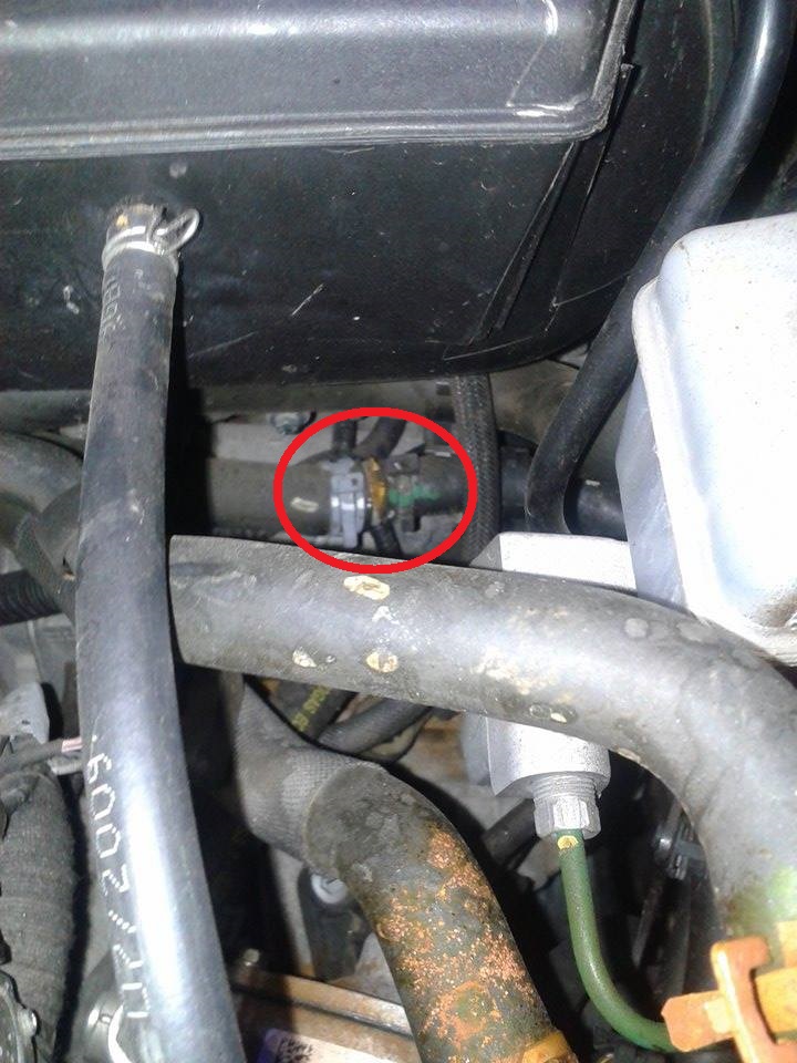

Heh! Też mi płyn znikał. Popatrzyłem w komorę silnika i okazało się, że na przewodzie od płynu chłodniczego posiadam zaworek odpowietrzający, na którym jest niedokręcony plastikowy kapturek (wygląd i wielkość jak kapturek od wentyla). Tam znalazłem wyciek i po dokręceniu płyn przestał znikać. Szukaj tego przewodu w przestrzeni między silnikiem a akumulatorem, bliżej silnika.
Misie z ASO też wymiękły... No problem nie do znalezienia. No wszystko szczelne, no...

no to ulatwie namierzenie
specjalnie dla Karenzo :mrgreen: , z fotek wymiany u mnie termostatu, u Ciebie w benzynce tez tam pewnie jest...
piotr. z - 2015-01-30, 09:17
Mała korekta- zaworek, który dokręcałem, znajduje się bliżej serwo. Ale nie wiem ile tam jeszcze takich zaworków się znajduje. mnie akurat udało się go namierzyć za pierwszym strzałem.

U mnie odpowietrzacz był zakręcony
dla potomnych

corrado - 2015-10-19, 23:12
a moze scieka po bloku silnika pod rozrządem czego na pierwszy rzut oka nie widac, przez kiepska uszczelke pompy wody ?
Karenzo - 2015-11-08, 10:47
Zabarwiłem płyn , trzeba sobie kupić źródło UV http://allegro.pl/zarowka...5256278295.html
zwykła latareczka nie daje rady
Jak na razie ubyło mi tylko ok 2-3 mm więc trudno czegoś szukać
Karenzo - 2016-03-09, 22:57
3 raz zgłaszany ubytek płynu , tym razem ze wskazaniem miejsca ubytku przyniósł skutek .
W końcu naprawiono element tak porządnie jak by chcieli powiedzieć "odpie#$$ się pan "
Ciekło na łączeniu

route2000 - 2017-11-25, 17:24
Możesz zalać Prestona, nic się nie stanie.
Odkręcasz zawór odpowietrzający przy wężu do nagrzewnicy, zalewasz płyn do zbiornika na max, odpalasz auto i obserwować czy płyn w zbiorniku ubywa się, jeśli tak to dolewać dalej, obserwować również zawór odpowietrzający czy już wypływa płyn, jeśli tak to zakręcić.
Popracować silnikiem przez parę minut, by płyn napełnił cały układ.
Po jakimś czasie znowu sprawdzić poziom płynu, sprawdzić czy jest płyn w zaworze odpowietrzającym.
Trzeba to zrobić parę razy aż układ będzie już napełniony.

Myślę powoli nad wymianą calego plynu w 0.9 tce. Czy nie macie jakichś fotek gdzie jest spust i odpowietrzniki? No i czy po spuszczeniu starego nowy płyn wlewamy do zbiorniczka wyrównawczego?
laisar - 2022-11-18, 11:17
Nic się nie zmieniło od początku istnienia pierwszego logana i wszystko jest opisane w tym temacie - płyn spuszcza się odpinając dolny wąż od chłodnicy, odpowietrznik jest na rurze nagrzewnicy, wlewem faktycznie jest zbiornik wyrównawczy.
Po napełnieniu należy także pamiętać o aktywnym odpowietrzeniu układu przez uruchomienie silnika, a także o ponownym sprawdzeniu stanu po krótkim okresie.
Dymek - 2022-11-18, 14:53
... odpowietrznik jest na rurze nagrzewnicy...
Odpowietrznik jest także na chłodnicy przy wejściu górnego węża.
