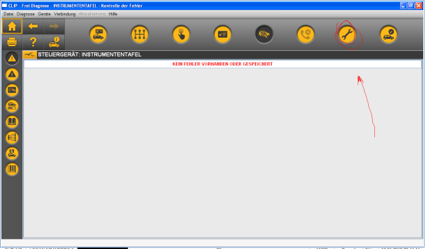

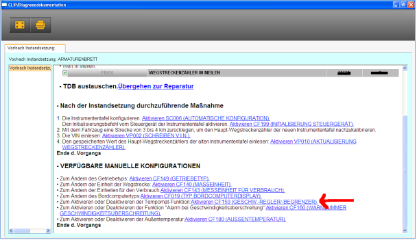

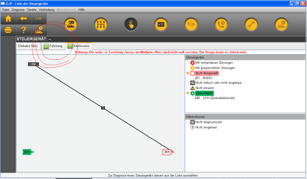

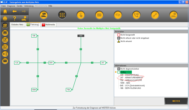

dacialoganmcv - 2014-03-07, 17:26

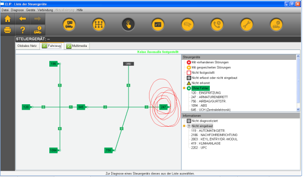

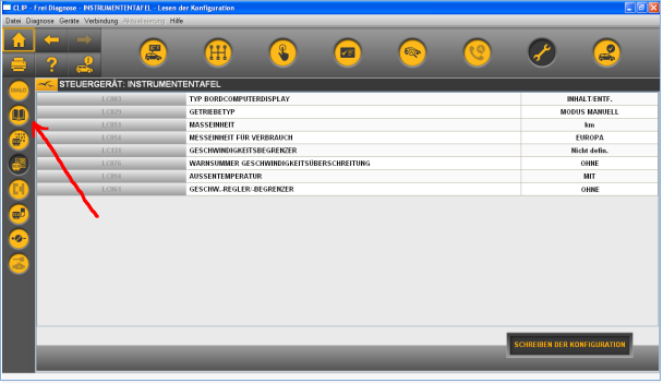

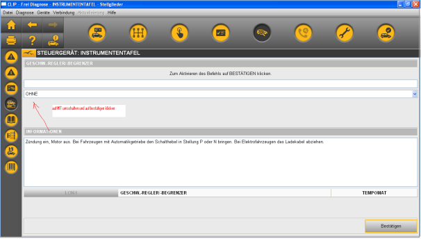

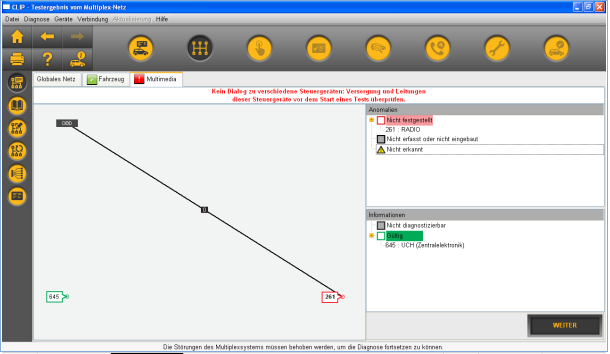

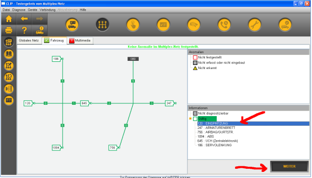

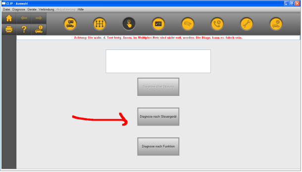

Może Wam się przyda. Dziś uruchomiłem diagnostykę w swojej Dacii i zrobiłem parę zrzutów ekranu, gdzie przewija się tempomat. Możliwe, że w Waszych będzie potrzebna jakaś aktywacja, ale w oprogramowaniu nigdzie jej nie widziałem - przycisk "Write configuration" nieaktywny. Możliwe, że po pierwszym włączeniu aktywuje się samo.

W Renault Loganie 2013 podczas aktywacji tempomatu przez CLIP jest podobno wymagana i sprawdzana obecność wszystkich potrzebnych sygnałów czyli:
hamulca
sprzęgła
włącznika tempomatu
+/- , R/O
http://www.logan.in.ua/fo...logan-2013.html
więc po prostu trzeba niestety/stety odtworzyć oryginalną instalację i dopiero wtedy można spróbować aktywować CLIP-em

DrOzda - 2015-01-22, 10:54
Aktywacja funkcji tempomatu/ogranicznika w CLIP krok po kroku i niemiecku:
http://www.dacianer.de/forum/256385-post158.html
obrazki pojawią się po rejestracji na forum .....
corrado - 2015-01-22, 11:49
Super, czyli też druga generacja Dacii moze miec tempo. ?
I kompy nie na delphi tylko siemensa beda OK ?
ps. jeszcze nie mam tam konta na tym dacianer.de
DrOzda - 2015-01-22, 11:55
Każda pod warunkiem że oprogramowanie będzie miało tę funkcję dostępną. Lub będzie możliwa aktualizacja do nowej wersji która zawiera tempomat.
WooojaS - 2015-01-22, 14:50
Jest to przegląd, a nie instrukcja stosowania tych kroków programowania na własne ryzyko warunkowe stare oprogramowanie przed kontrola wtrysku może być aktywacja (Rysunek 16 + 17) utrudniają.
Kliknij na Samochodem:
1 W prawym drzewo 247 dashboard zaznacz i kliknij DALEJ :
2 Wybierz diagnoza urządzenia sterowania: Kliknij pojazdu:
3 W drzewie na 247 (dashboard) kliknij:
4 Kliknij na klucz:
5 Kliknij lewym przyciskiem myszy na książki:
6 W tekście CF150 umożliwić wyszukiwanie i draufklicken:
7 Kliknij Potwierdź, a po kroków do naśladowania (wybór NO sprawie zmian MIT):
8 Następnie połączenie między urządzeniami sterowania i diagnostyki oprogramowania jest zatrzymany i uruchomiony ponownie z nowym testem sieci multipleksów. Prawy kontroler, aby wybrać 120 zastrzyk i kliknij przycisk Dalej:
9 diagnoza urządzenia sterowania wybierz:
10 Kliknij na pojeździe:
11 w drzewie do 120 (wtrysku) Kliknij:
12 Kliknij na klucz:
13 Kliknij na książki:
14 Szukaj teksty Program włącznik / wyłącznik tempomatu i draufklicken:
15 wykonaj pkt 1 i 2:
16 RZ047 kliknij tam i:
17
Niestety, limit załączników do 10.
Tłumaczenie by google.

Temat postu: Aktywacja tempomatu Duster 1.6 SCE 2016
udało mi się aktywować tempomat używając skryptów pyren i interfejsu ELM327.
W samochodzie były rozprowadzone wszystkie wiązki kablowe oraz czujniki na sprzęgle i hamulcu.
Instrukcja i skrypty:
https://translate.google....ext=&authuser=0
https://www.drive2.com/l/466697332210008199/
Pyren - Python + Renault - skrypty w pythonie27 wykorzystujące bazę danych Renault CAN CLIP (!!)
Przerobiłem (wymieniłem rezystory) na manetce z innego samochodu.
Działanie przód + , tył -, góra 0 , półobrót R

waldi100 - 2017-07-19, 10:41
proszę uważnie przeczytać opis - 2 pierwsze linki
Manetka tempomatu z Pegouta 607 kupiona w serwisie aukcyjnym, dzisiaj widziałem za 15zł.
Manetka NIE JEST gotowa do podłączenia, wymaga przeróbki.
Manetka została przerobiona wg schematu w załączniku. Odlutowałem rezystory smd , przylutowałem do punktów testowych taśmę i na płytce uniwersalnej na zewnątrz umieściłem układ z rezystorami. Całość mocowana do obudowy kierownicy.
Oprogramowanie - Pyren - połączenie ELM327 i bazy danych CLIP-a. Działa w trybie tekstowym ( nawet przez smartfon) - jest to analogiczne rozwiązanie do DDT4ALL opisanego na forum.
Włączenie polega na aktywacji funkcji na komputerze wtrysku i tablicy rozdzielczej -opis w załączniku.
Do zrobienia całości wymagane jest trochę "oblatania" technicznego i informatycznego ( sprawdzenie wiązek przewodów, wyłącznika sprzęgła, hamulca, +12V na wiązce przełącznika tempomatu/ogranicznika, uruchomienia skryptów pyren, połączenie przez ELM327).
Wiązka kierownicy chyba nie jest przystosowana - złącze tempomatu wchodzi w uchwyt w zwijaczu kierowniczy bez styków - niebieska wtyczka. Co jest wyprowadzone po kierownicą, nie wiem, nie zdejmowałem.
P.S. - sprawdzając menu tablicy rozdzielczej włączyłem jeszcze pomiar temperatury zewnętrznej ( na konfiguracji pokazywał, że jest podłączony termistor) i wyłączyłem sygnał niezapiętych pasów

Wrzucam jeszcze raz zdjecia z Clipa i DDT, moze ktos mi powie czy wartosc 4686 mV (czy to jest opornosc) to jest wartosc na ktora czeka i wtedy zacznie widziec uklad...
corrado - 2021-08-05, 19:24
nastepnym razem ex-perimental rób zrzuty ekranu (CTRL+PrtSc) bo nic nie widać :-D
a czemu jest ten clutch pedal - minimum travel switch state - wire na czerwono ? released wartosc wskazuje , ze jest zwolniony, czyli nie przycisniety --- czyli powinno byc ok , a jest mimo wszystko na czerwono - to chyba błąd jakiś ? :roll:
jak robisz skanowanie ECM to żadnych błedów nie masz?

Zrobiłem trochę zdjęć z pyrena, nie dało się uruchomić CC :( i nie wiem jak wstawić te fotki.
tomekptk - 2023-11-25, 18:31
epopado napisał/a:
Tu masz link do: instrukcja dodaj załącznik / zdjęcie. Nie należy przesadzać z rozmiarem. tak bezpiecznie do 200KB.
epopado - 2023-11-26, 11:22
Inaczej nie potrafiłem, zerknijcie prosze :) co robię nie tak...albo czego nie robię wcale.
https://wetransfer.com/downloads/c1a54dfb082d3c86d2f2be7d9482f88320231126101935/8375b951be4c8576610dcdc7831cd51420231126102025/2f7baa
epopado - 2023-11-26, 11:23
tomekptk napisał/a:
epopado napisał/a:
Próbowałem tak...niestety nie udało się. Komunikat, że nie możesz załączyć pustego pliku...
epopado - 2023-11-26, 11:35
A tutaj jeszcze kilka zdjęć z DT4All. Konfiguracja sprzęgła (dotychczasowa)jest na jednym ze zdjęć, zmieniłem wszystko na "true" ale nic to nie dało. ECU odczytuje mi tylko te na czerwono i na zielono. Ten SID310 wybrany z listy....a to jest mój (co widać w zrzutach z ekranu z pyrena)
