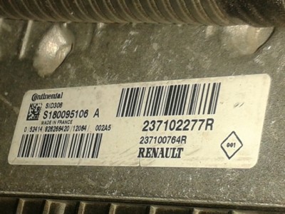

mam oznaczenie sterownika jak na zdjęciu co z tego można odczytać?

Większa czcionka pod kodem kreskowym to Hardware ID mniejsza Software ID . Żeby odczytać Calibration ID musisz użyć np. Scanmaster lite i odczytać parametr CALID pod numerem VIN.
Te trzy numery identyfikują aktualną wersję softu w ECU. Na jej podstawie można ustalić czy ECU posiada program obsługi np. tempomatu. Tylko jeszcze trzeba mieć dostęp do bazy Renault.
