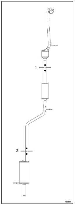

Rozumiem, że układ wydechowy składa się z trzech części i każda z nich jest integralna z wieszakiem (?).
edycja:
Kratylos, doczytałem, że dospawałeś... laisar - 2011-08-24, 13:42 Niestety, integralne... Ale nie narzekałbym jednak zbytnio na metodę spawania - ma tę zaletę, że łatwo ją naprawić. 2 tygodnie temu to robiłem, przy 70 tys. km - przerdzewiał kątownik obejmujący rurę w okolicy właśnie tłumika środkowego.koniu - 2011-08-24, 20:56 Miałem na myśli rdzę wewnątrz tłumika/tłumików. Mnie w poprzednim aucie urwała się rura niedaleko za wylotem z silnika to była jazda przez miasto ...Jarosław P - 2012-10-03, 09:09 Wczoraj zaczęło coś dzwonić z przodu pod autem tak jakby od tłumika , zajrzałem i ... urwany wieszak po prostu odpadł od rury ten z przodu za katalizatorem. Fajnie dwa dni po gwarancji !!! Zadzwoniłem do ASO opisałem problem ale nic już nie wskurałem "jest juz po gwarancji i koniec mogę ich pocałować w d... - tak odebrałem tłumaczenie pani z serwisu.Podjęchałem do znajomego mechanika spawacza , stwierdził że można to pospawać.

Wydawało mi się, że oryginalny układ wydechowy jest jednym kawałkiem. W DD, po naprawie z gwarancji (coś się poluzowało w tłumiku środkowym) mam go już z trzech części:
http://www.daciaklub.pl/f...p=142334#142334
jackthenight - 2012-10-09, 12:07
piotrres napisał/a:
I dobrze ci się wydawało.
Fabrykę auto opuszcza z wydechem w jednym kawałku.
Dopiero potem przy naprawach ASO tnie na poszczególne elementy i wymienia uszkodzony element spinając je obejmami.

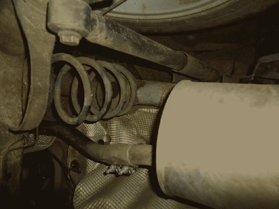

orzeszek2 napisał/a:
Zamieszczam zdjęcie trzeszczącej części.
To dokładnie to samo co u kolegi Przemka77 - ten rdzawy trójkąt to właśnie skorodowany wieszak wydechu.
(Bo nim jest podłużna rura, a nie wałem (; ).Przemek77 - 2013-07-08, 10:03 Tak, wieszaki już zespawane i jest OK. Serwis się nie popisał - pan od przyjmowania do serwisu powiedział, że "w żadnym razie tłumik nie podlega gwarancji", szef serwisu, że "tłumik jak najbardziej podlega gwarancji ale u pana nie ma wad fabrycznych itp. więc podjęliśmy decyzję o spawaniu".
Poza tym - zanim wtoczyli daćkę na podnośnik to upłynęło pół godziny, zanim przyszli we trzech, weszli pod spód i pocmokali to jakieś 20 minut, zanim jakiś kolo wziął się za spawanie to kolejne 20 minut.
No ale jak na razie "nic nie puka, nic nie stuka".orzeszek2 - 2013-07-09, 07:41

d3mol3k - 2013-08-12, 22:27 Tak to wygląda mniej więcej oryginalnie a znalazłem to na stronie:
dzięki za podpowiedź - jutro spróbuję podjechać do tłumikarza na którego przed chwilą dostałem namiar.
Wydawało mi się że cena tłumika będzie wyższa
-jeśli impreza ze spawaniem ma mnie kosztować >100zł to chyba zdecyduję się na wymianę całej części.
Zdjęcie zaczepu jest na tym kawałku rury w środku - o ile po podniesieniu na kanale okaże się że nie ma do czego przyspawać wspornika a tłumik będzie wyglądał ok to chyba potrzebuję tylko rury środkowej z łącznikiem.
c.carolinus - 2013-08-13, 16:15 auto: logan sedan 1,5 dCi 68KM 6 lat, przebieg 74800km
usterka: środkowe mocowanie tłumika / rury zardzewiało i odpadło....
Naprawione - koszt 30 zł, czas ~20 minut
Wszystkim klubowiczom serdecznie dziękuję za wskazówki i porady zawarte w niniejszym wątku.
Piotruli dziękuję za namiar na POT (Pana Od Tłumika) :D oraz cierpliwe odbieranie telefonów ode mnie.
pozdrawiam,
c.
p.s. w piątek jadę do Torunia - jak wrócę a tłumik nadal będzie się trzymał kupy to mogę polecić warsztat na Mokotowie w Warszawie ;)
[dodane 16-08-2013]
+500km od czasu pospawania przywieszki w tym sporo po dziurach i nadal się trzyma
tłumik spawałem POT: ul. zielona 35 , Warszawa (Mokotów)
c.mekintosz - 2013-08-13, 16:45 Fajnie, ze niedrogo naprawiłeś. Został wspawany nowy łacznik - blaszka , która przerdzewiała , czy inna technologia ? Może foto po naprawie ?
PS> Czekamy na namiar POTa carolinus - 2013-08-13, 20:03 Cudem udało mi się zdążyć na czas (cholerne korki...)
- stary kątownik wraz z oryginalnym trzpieniem włażącym do gumy został wyrzucony (faktycznie trzpień to rurka a nie pręt)
- POT* dorobił kawał pręta z odpowiednią końcówką (grzybek?) i następnie przyspawał pręt bezpośrednio do rury (migomat)
- na koniec spawania odciął wystający nadmiar pręta gazowym palnikiem
Plusy:
1. bardzo szybko i grosze
2. wjazd na podnośnik w postaci rynienek tzn. jeśli auto jest "niepewne" ze względu na naruszone zębem czasu progi nie ma ryzyka że coś się zwichruje
Minusy:
patrz wyżej pkt.2 - rynny wąskie i jest ryzyko uszkodzenia opon - wjeżdżałem kilka minut bo cały czas miałem wrażenie że nie jadę tak jak powinienem :D
Nie miałem ze sobą aparatu - szkoda bo pierwszy raz swój nabytek widziałem od spodu :D
*POT = Pan Od Tłumika (może być też PAni ale nigdy w warsztacie nie spotkałem :D)
... Może foto po naprawie ?
namiar na POTa w piątek, jak wrócę z Torunia i rura nadal będzie wisieć na nowo wspawanym łączniku :P
Fotki zrobiłem podobnie jak poprzednio znaczy półleżąc pod autem
- tyle że tym razem było na tyle ciasno że nie miałem jak zbliżeń porobić...
od strony pasażera:
od strony kierowcy:
